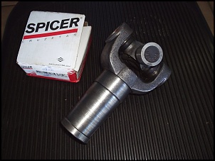

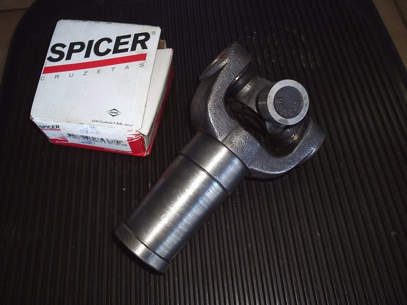

    Esse mês fiz uma revisão completa nos cardãs, pois ouvia um tec de cruzeta. Troquei as duas trazeiras que estavam ruins. Na frente troquei a espiga e a luva que estavam com muita folga.

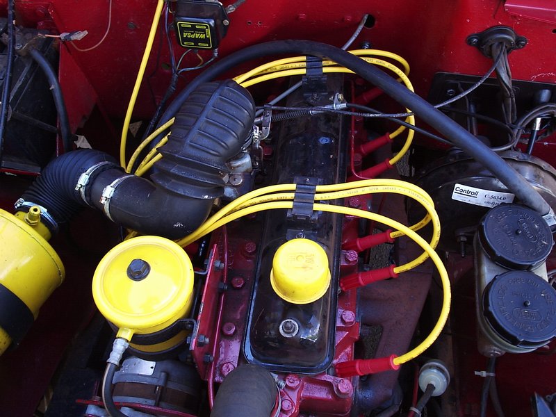

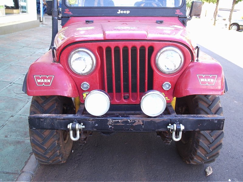

    Fiz uma viagem e aproveitar p comprar uns mimos p meu jeep.
    Cabos de velas novos de 8mm, os antigos estavam escapando corrente.
    Lanterna do pisca novos, as antigas estavam desbotadas.
    Cinta de reboque 5 T
    Também fiz dois pontos de ancoragem, achei duas manilhas em uma auto peças p tratores. Fabriquei os suportes numa metalurgica, usei um quebra-dedos p travar os parafusos.Ficou muito bom.

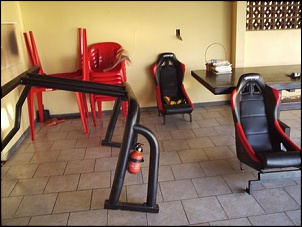

    Bancos

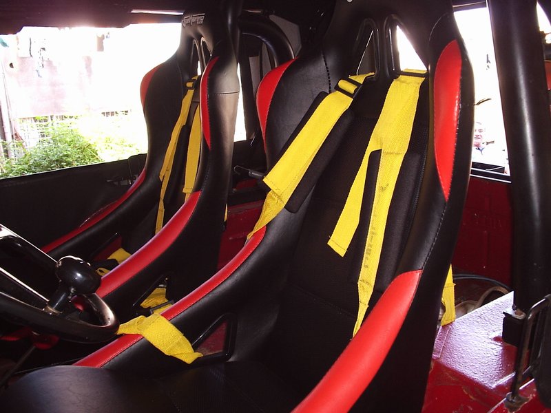

    Resolví trocar os bancos da viatura. Tirei os de Vectra q eu achava muito altos, e coloquei uns concha fixo.
    Em relação ao conforto mudou pouca coisa (p pior), mas a posição de dirigir e a segurança ficaram privilegiadas
    Os bancos são San Marino, achei o acabamento meia boca e o courvim é muito fino, rasga fácil.
    Miniaturas de Anexos Miniaturas de Anexos Cj5 1962 "rubik's"-concha2_464.jpg   Cj5 1962 "rubik's"-concha_106.jpg

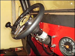

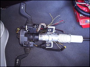

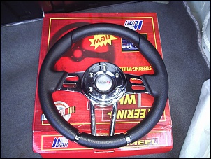

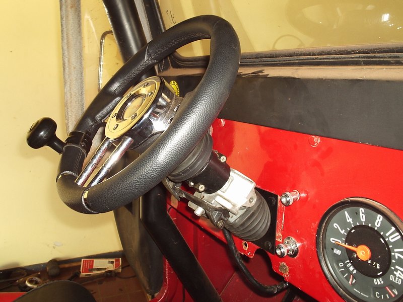

    Hj resolví dar uma de enjoado. Comprei uma coluna de direção e volante novos p meu jeep.
    Fui em um ferro velho p ver as colunas, tinham várias ( monza, honda, crysler neon, blazer, tempra, etc) gostei muito de duas: perua palio nova e uma gm q não sabemos de que carro saiu. Fiquei com a da gm, eh um luxo. Além de escamoteável ela é retrátil, tem os apoios q ficam fáceis de adaptar e até airbag 8) , mas como não quis pagar caro pelo volante comprei só a coluna com as chaves de seta. O volante jah tinha comprado a um tempo atras.
    Essa coluna deve ser do Astra novo ou Zafira pelo q o cara do fv falou.
    Miniaturas de Anexos Miniaturas de Anexos Cj5 1962 "rubik's"-col1_714.jpg   Cj5 1962 "rubik's"-volante_824.jpg
    CJ5 1961 4.0 V6 ; GAIOLA AP 2.0

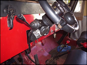

    direção
    Pois eh
    Qdo fui adaptar a direção do Astra não gostei muito do sistema p baixar a direção soh ví isso depois q tinha comprado. Então voltei ao ferro velho e troquei por uma outra, q não sabemos de q carro eh acredito q seja Ford Escort.
    A adaptação foi meio complicada pois tive q alongar a coluna, mas de resto ficou show. Sei q a coluna de Monza ou Corsa fica mais fácil, mas como não tinha e eu não queria perder o dinheiro....
    Uma imagem vale mais q 1000 palavras
    Miniaturas de Anexos Miniaturas de Anexos Cj5 1962 "rubik's"-p1092540.jpg   Cj5 1962 "rubik's"-p1092542.jpg   Cj5 1962 "rubik's"-p1092544.jpg

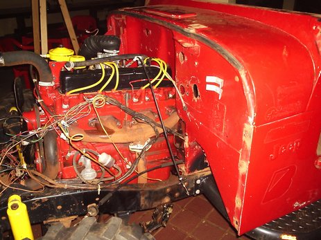

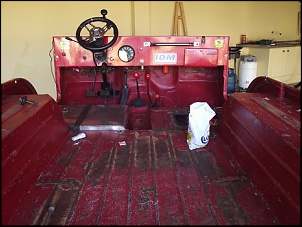

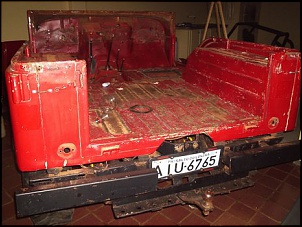

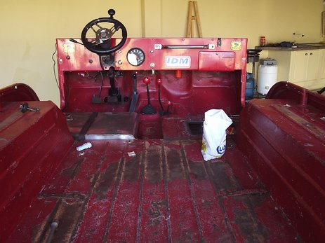

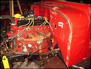

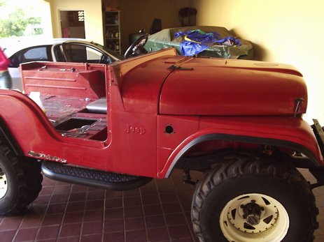

    reforma, ou melhor restauração!
    Pois eh, minha intenção era mudar o motor primeiro, mas como não apareceu nada de bom...

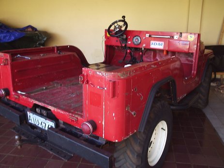

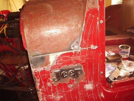

    Eu me "emputecí" com o barulhão de lata quebrada do assoalho e travessas da minha viatura. Resultado, desmontei tudo e comecei a restauração.
    Estou removendo toda a tinta na base de removedor e espátula, eh um trabalho cansativo, mas não vai gastar nada da lata. O estado da lataria da minha viatura eh excelente, não tem nada de massa ou podre, a não ser na parte de baixo das portas, mas nesse local todo jeep dá defeito.
    O problema mesmo é o assoalho dianteiro e travessas q vou ter q trocar tudo.

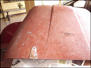

  • #46
    fotos
    fotos da remoção da tinta
    Miniaturas de Anexos Miniaturas de Anexos Cj5 1962 "rubik's"-refcap2.jpg   Cj5 1962 "rubik's"-reflogo.jpg   Cj5 1962 "rubik's"-refcaix.jpg   Cj5 1962 "rubik's"-refcaix3.jpg

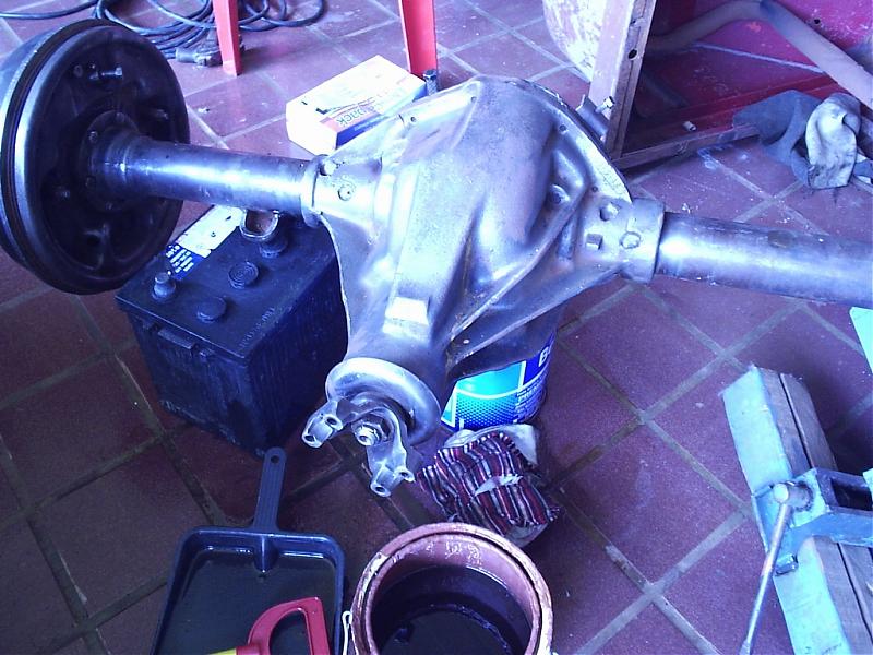

    Ai vão umas fotos da limpeza e pintura dos eixos e chassi. Limpei com uma escova de aço até fica só no ferro e depois pintei com preto vinílico.
    O chassi mandei jatear, depois reforcei com cinta de 1/4 (acho exagero, preferia a de 3/16 mas como não tinha...). Recoloquei os suportes de mola traseiros e na frente coloquei uns novos q mandei fazer p as molas de Band. Fiz um suporte de modo q o jumelo continue atras. Desloquei o máximo p frente o suporte dianteiro, depois medi 1050mm de centro a centro e coloquei o da parte de tras. Decidi aumentar 5cm na frente do chassi p colocar o parachoque sem ter q cortar.
