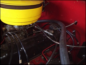

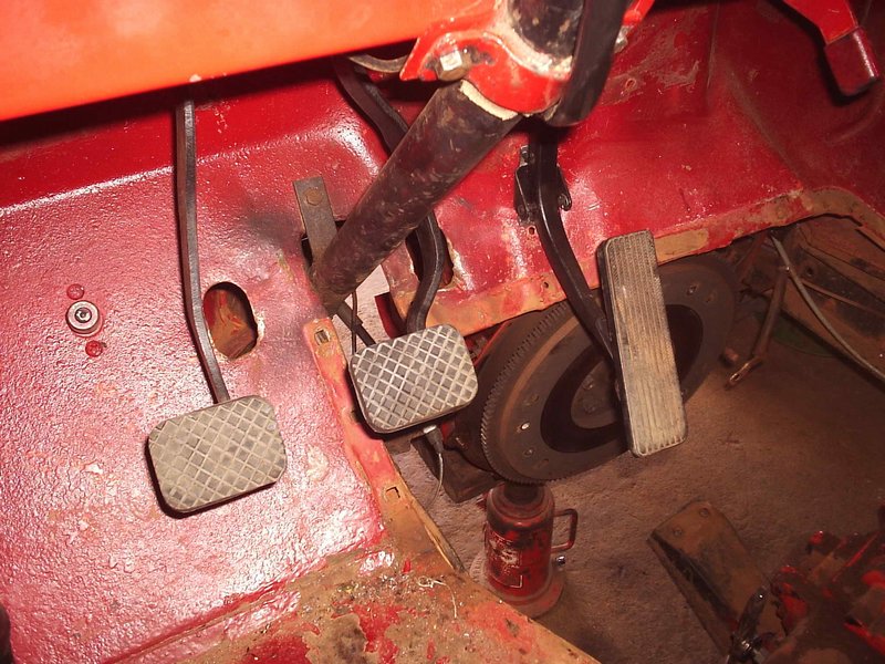

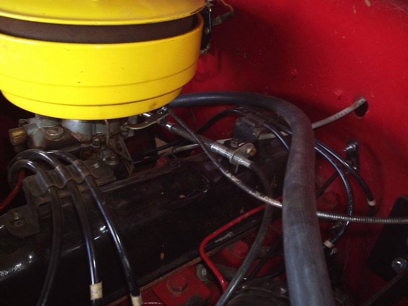

    Opa
    Hoje comprei o servo e o cilíndro mestre do opala, tudo novinho. Amanhã vou no ferrovelho procurar o suporte do servo e um reservatório do liq. de freio. Nesse fds começo a fazer a montagem e coloco as fotos.
    Gastei:
    30,00 na pedaleira do opala e um acelerador de pampa
    200,00 no cilíndro TRW, servo (Controil), cabo da embreagem de opala, capa dos pedais
    mão-de-obra feito em casa
    CJ5 1961 4.0 V6 ; GAIOLA AP 2.0
    Nossa, agora q ví a data acima notei q demorei um mês para terminar a adaptação . Mas ontem testei o bicho Ficou animal, os freios ficaram ótimos o acelerador de pampa super sensível, e além do mais acabou aquele barulho insuportável dos pedais originais q batiam na lata. A única coisa q não ficou muito boa foi a embreagem, mas isso é pq o platô e disco estavam no fim. Mas hj mandei trocar tudo novo 8) . Vou colocar aquele tipo chapéu chinês, pois minha perna esquerda tava ficando mais grossa q a outra
    Mais tarde coloco as fotos de tudo.

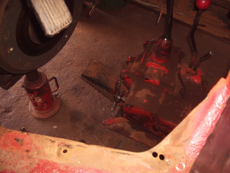

    Balancim
    Fala JR
    O esquema do balancim é muito simples. Desde q coloquei foi só alegria, acabou a barulheira, folga, etc. E o melhor, ficou mais macio. É claro q a troca do platô por chapéu chinês influenciou bastante.
    É só vc pegar uma barra de aço, a minha usei 1/4" de espessura, fazer um furo no meio. À este furo eu soldei um pedacinho de cano q servirá como capa p um rolamento. Depois fui até um torneiro mecânico , mandei fazer um eixo com uma rosca q vai direto na caixa, e fixa a barra de aço. Os cabos da embreagem vão nas pontas da barra, q dá um bom efeito alavanca deixando mais macia.
    Bom chega de conversa, com as fotos vai ficar bem mais fácil.
    Miniaturas de Anexos Miniaturas de Anexos Cj5 1962 "rubik's"-balan1.jpg   Cj5 1962 "rubik's"-balan2.jpg
    Valeu
    Bom dia Ricardo.
    Valeu pela rapidez na resposta, olhando a foto, realmente, é mais simples do que eu imaginei.
    Vou tentar fazer um sistema deste, afinal, é melhor que comprar um sistema completo do balancim.
    Fora que você disse que fica mais macio, o que tambem é bom né. .
