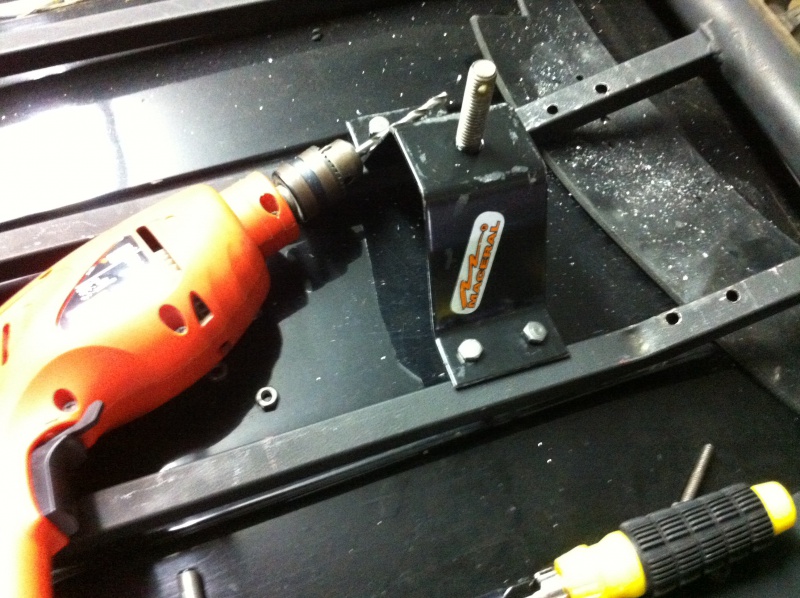

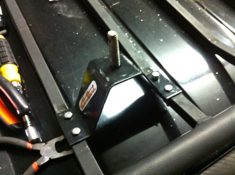

Dando uma atualizada básica...

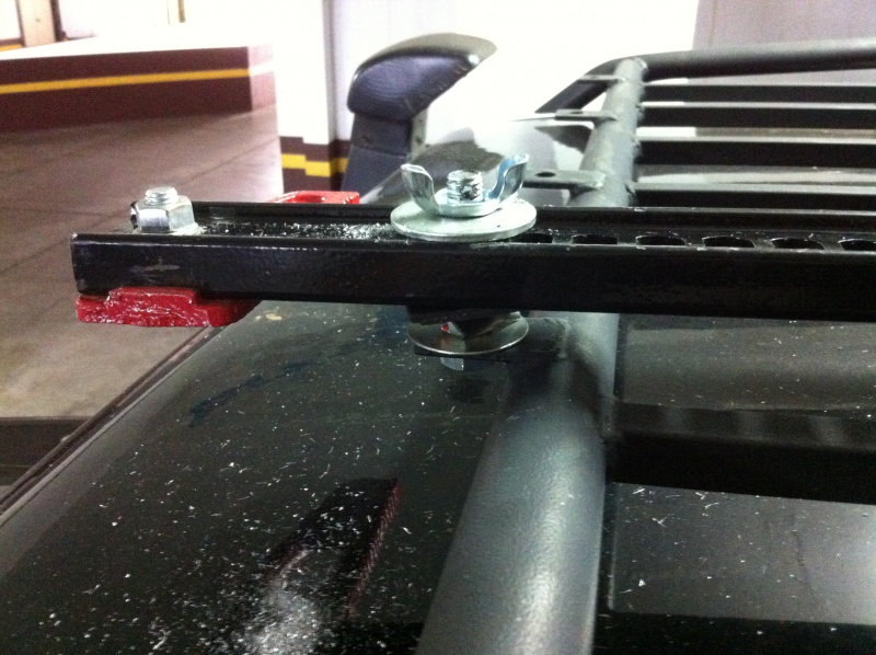

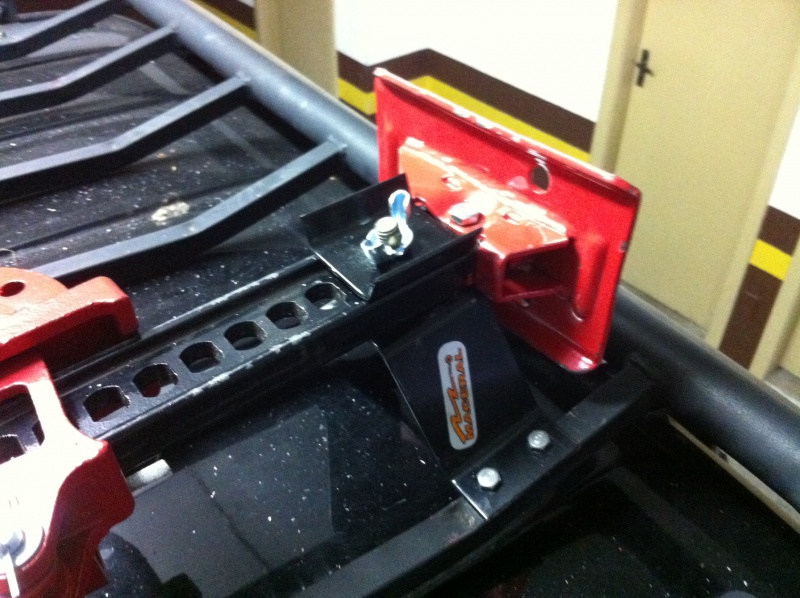

Fiz a instalação do Hi-Lift no bagageiro de teto mesmo, já aproveitando uma furação que ele tinha. O "problema" é que ocarro ficou uns 5cm mais alto....
Anexo 457523 Anexo 457524 Anexo 457525 Anexo 457526

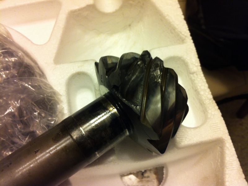

Putz, que zica. Bom, eu aqui fui dar uma conferida no valor de uma possível troca da coroa e pinhão da F-75, rapaiz... carinho hein?? R$ 1200,00. Mas como ainda não abrimos o diferencial para conferir, ta cedo pra começar a chorar!!:parede:
Fabio Diniz
Os 35 obviamente ajudam, mas é uma pegada na hora de arrancar que o bicho quebra. No meu acabei lascando metade dos dentes do pinhão e realmente o prejuízo é gigante. Sempre achei que forçava mais a ponta de eixo, até começar o zunidão.:shock:
É meus amigos o preju foi grande mesmo, mas agora a casa está em ordem. Coloquei a relação original mesmo 4,09 ou 11x45. Na caixa estava escrito Ranger, achei interessante, pois não tinha certeza se a peça era a mesma, mas agora está confirmado! A Motive Gear é americana e tem o padrão de qualidade tão bom ou melhor que a original. Paguei 720 na peças 0km

Também achei que antes da coroa e pião a ponta de eixo quebraria primeiro, então acho que apesar dos 35 a relação já estava em condições ruins antes!

Eu fico desconfiado dessas marcas, se o original Spicer já destruiu imagina esse. Apesar da diferença de preço eu ainda optei pela original que saiu por 960 se não me engano.
