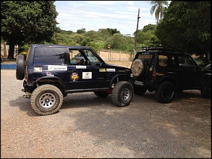

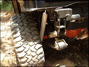

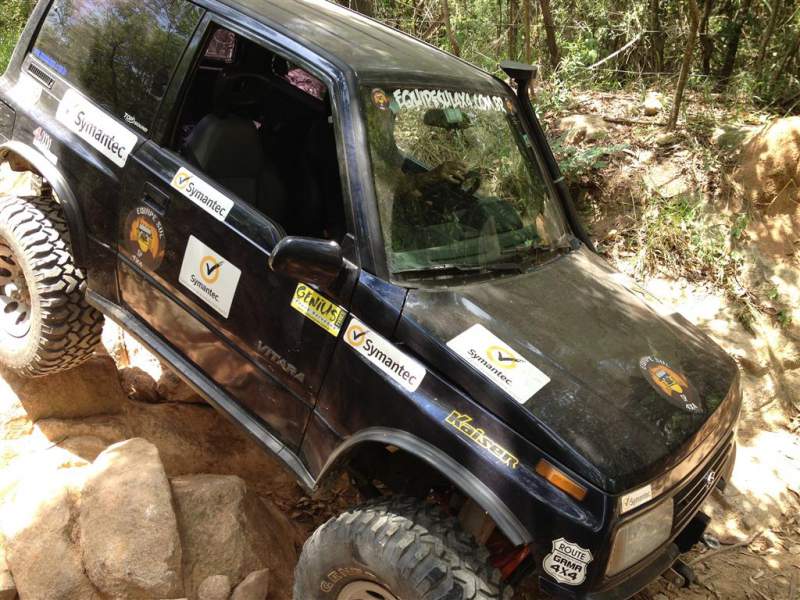

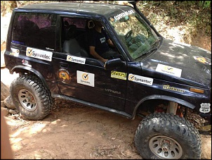

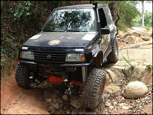

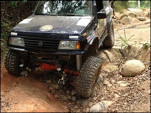

    Primeiros Testes Práticos...
    Apesar da demora, abaixo uma breve descrição das primeiras impressões ao testar na prática pela primeira vez:
    - Comi bola ao ter comprado feixe com 3 molas de toyota o bixo ficou queixo duro que ele só, este é um ponto de melhoria, mas vou rodar assim por uns meses se a minha coluna nao for pro saco huahauha.
    - A direção como o eixo está um pouco mais pra frente que o do CB e não vamos precisar mexer na lataria, o high steer vai ter de ser substituido por com o furo conico para baixo interligando roda-a-roda e um pra cima que venha do pitman, o pitman vai ter de ser rebaixado ou já vou para a solução com setor de opala o mais baixo possivel pois esta com muito bumpsteer
    - A relação ficou muito curta e forte....na trilha rápida com umas pedras que fiz, liguei reduzida só quando quis subir nas pedras hehehehe de resto vai quase a trilha toda sem hehehehe. Na estrada dei 90km/h a uns 4200rpm. Ainda vou andar mais na estrada antes de ir pra c&p 9/44, pois gostei mesmo da força que ele tem agora, sai em terceira marcha de lombada, pede poucas trocas e fez uns 7km/l na trilha, antes ele fazia 5km/l na trilha pq tem injeção com 4 bicos e modulo analógico.
    - A suspensão ficou animal abrindo bem, só tem uma coisa aqui Fabil, notei que o amortecedor ainda tinha bastante curso dos dois lados, mas a roda nao desceu tudo que podia, pode ser por que o amortecedor ainda é novo? ou o peso dos pneus q nos 33 ainda não é tanto?
    - A x-crawler box ronca mais que eu hehehe, as engrenagens têm os dentes bem retos, ronca principalmente em quinta marcha...mas motor e cambio pouco sentem a diferença de peso e tamanho dos pneus, o motor esta andando sem quase forçar, com esta redução toda está trabalhando folgadão...
    - A trepidaçao do cardan que falávamos alguns posts atras ainda não percebi...
    - A alavanca da t-case ameaçava desengatar o 4x2 principalmente quando pulava muito na estrada de terra, mas já foi corrigido desmontando e dando uma entortada nela.
    - acertando a direção vamos fechar o rasgo feito dentro, decidir sobre a C&P e mandar bala nas trilhas hehehe
    - Primeira sensação ao usar bloqueio nas 4 é de que o controle mais apurado do acelerador deve acontecer hehehe. O Kaiser estralou pouco, mas tem vez que estrala sim e da uns sustos e algumas vezes em cruzamentos ele nao soltou e o carro saiu bloqueado cantando pneu, como sou novato em bloqueio e queria saber é normal?????
    Seguem umas fotos dos testes práticos...
