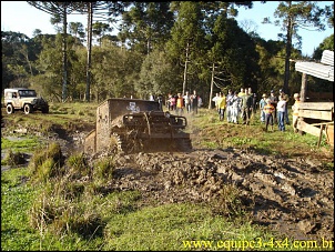

  • #30
    Roda livre
    PessoALL:
    Estamos tendo problemas com as rodas livres....quebramos uma delas na última trilha....roda livre AVM.
    Pelo que podemos ver e confirmar com mecanicos especializados, o torque que esta sendo feito no eixo é muito forte, por isto as quebras...
    Alguma dica ? Alguém já teve problema similar ?
    Segue abaixo uma foto dela, antes do SPOA.....é lugares assim que fazemos trilha...com muuuito barro.
    Miniaturas de Anexos Miniaturas de Anexos Toyota Band com SPOA-marau_dsc00524_190.jpg
