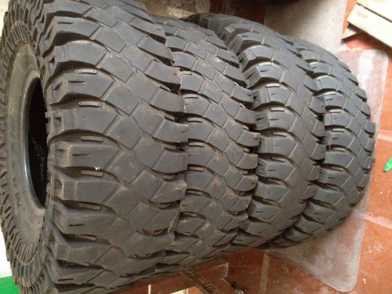

    Uso 38x13 e 15x10 no Engesa e fica ovalizado - 6 lbs na trilha / 18 lbs na cidade / 25 lbs viagens.
    Uso 38.5x14.5 e 16x12 no CJ5 e ainda é ovalizado - 6Diant,4tras na trilha / 18 lbs guardado na garagem.
    *Somente nesta configuração de trilha que a banda inteira toca o chão.
    Então é do pneu mesmo, o Creepy cheio parece um pneu ''estragado'', ja teve borracheiro que disse que o pneu estava condenado.
    Veja um que ja rodou bastante no asfalto, o meio esta acabando e os gomos laterais praticamente intactos.
    CJ3B 1954 / JK Wrangler / Dodge Ram 2500
    www.WB4X4.com.br / www.JEEPECIA.net

    Usuário Avatar de zeca_cj
    06/02/2008
    Salvador/BA
    2,516
    Citação Postado originalmente por JUNINHO_BITTENCOURT Ver Post
    Foto do topico do Igorsa
    C.J. - Carlos Negrão
    Clique e Conheça: Troller 2000 Vortec 4.3L V6 - Taxi 37'
    Clique e Conheça: F75 1979 292 V8 - Gaiola das Loucas
  • #163
    Usuário Avatar de Henrique Josino
    21/12/2003
    1,158
    Que merda..... Essa aí tem o q? 100,000km? Ehehe

  • #164
    09/08/2010
    SP & Franco da Rocha./SP
    1,510
    Agradecimentos: 5
    Citação Postado originalmente por Henrique Josino Ver Post
    Deve ter menos de 30 mil km...
    T+
    Murilo Beltrame
  • #165
    05/01/2004
    Boa Vista/RR
    14,659
    Agradecimentos: 51
    Citação Postado originalmente por M-Beltrame Ver Post
    T+
    Os meus (trepador comp) tem 15mil e já estão parecidos, hehehe
