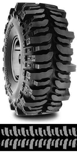

    Gostei desse aí abaixo. Bem agressivo, com 113 reviews e com uma nota média das mais altas (9,1) e recomendado por 98% dos usuários - TSL BOGGER. Lembra o GT-Lodo da Genius Tyres (Geninho).

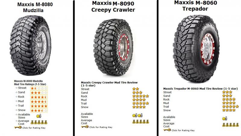

    Por enquanto, estou de olho no Maxxis e no Tork. Sei que o Maxxis é novo, e que o Tork é remold. Mas acho melhor o custo x benefício do Tork, principalmente por que faço no máximo 2 trilhas no mês. De onde moro até o local das trilhas, não rodo muito, geralmente em torno de 20 a 30 km.
    Nos reviews do offroaders.com, dentre os pneus Maxxis, na lama o Mudzilla leva pequena vantagem ao Creepy Crawler, que leva pequena vantagem ao Trepador.
