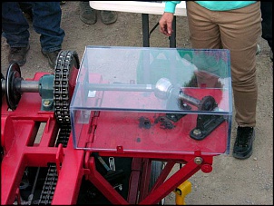

    Sei lá, eu gostaria de ver um contra o outro numa maquina tipo esta das fotos abaixo.
    Miniaturas de Anexos Miniaturas de Anexos Dana 60-axle001.jpg   Dana 60-axle002.jpg   Dana 60-axle003.jpg
    Bacaninha essa gambiarra hein??? Vo mandar as fotos pro Franco, quem sabe ele fica empolgado...
