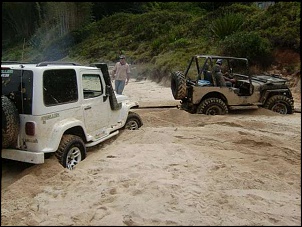

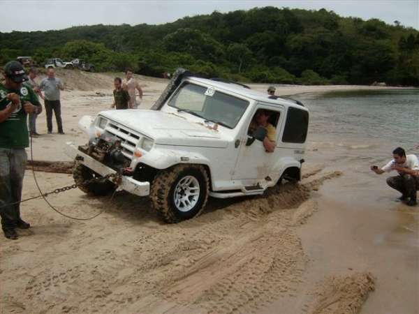

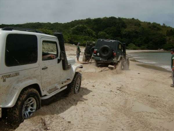

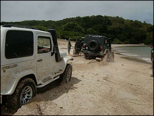

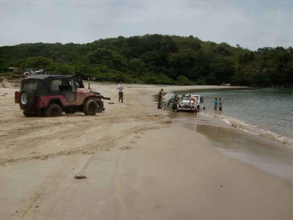

    Achei isso no youtube. Já tinha ouvido falar nisso, mas nunca em video...
    Na trilha, furou dois pneus e só tem um estepe? Solução:
    [ame]http://www.youtube.com/watch?v=PC2b8ZuEds0[/ame]
    Serve principalmente se quebrar semi-eixo semi-flutuante:
    Solução a la Clodovil: Enfia o pau, tranca bem forte e dpos é so fazer o trenzinho (ui )
    *Trilha Praia Triste - Porto Belo/SC.
