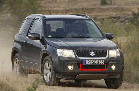

    Amigos
    Possuo um Suzuki Grand Vitara 2010, o GVIII.
    Não faço trilhas pesada. Na verdade nem leves. Meu objetivo ao adquirir um 4x4 é poder fazer passeios com a família, indo a qualquer lugar, mesmo àqueles de dificil acesso, onde um carro normal não chegaria ou chegaria com dificuldade.
    Embora não estando focado em trilhas, vejo no guincho um ítem quase de segurança para passieos offroad. Uma garantia de que o passeio vai chegar ao fim com o carro na garagem e não dormindo no meio do mato agarrado num lamaçal. Por isso ando considerando a instalação de um guincho no meu carro. E pelo que andei lendo aqui o ZHME me parece uma excelente opção para as minhas necessidades.
    O problema está sendo encontrar uma base para isso. Ainda não encontrei no Brasil uma base à venda para instalação de guincho no GVIII.
    Vocês podem dar alguma ajuda nesse ponto?
    Desde já muito obrigado.

  • #33
    Luiz, isso esta fácil de resolver, se não tiver muita dó de cortar alguns pedaços em seu carro acho que será fácil.
    Procure em sua cidade um bom serralheiro p/ fazer a base do guincho.
    Tire sua capa de pára-choque e olhe se tem algum local para fixar a base p/ o guincho.
    Onde esta essa grelha de plástico abaixo da placa seria uma boa opção, faça sua base saindo onde esta a linha vermelha na foto.
    Miniaturas de Anexos Miniaturas de Anexos Guincho ZHME-suzuki-vitara_2010.jpg
