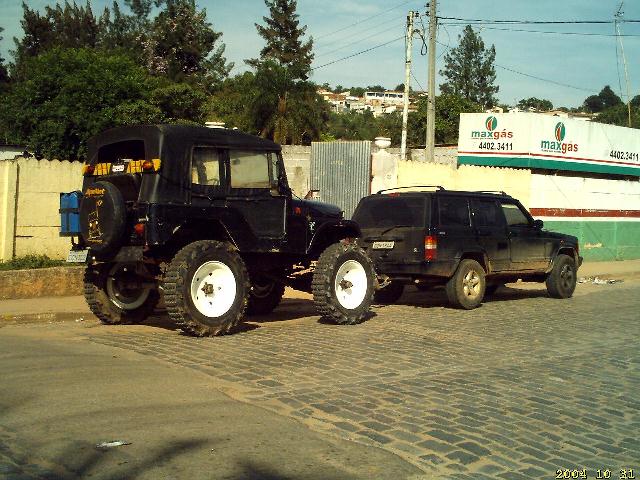

    Leopoldo, não concordo com a forma que o Wallace escreve, mas no caso do Full Time de Cherokee na sua resposta diz
    (exceção do Quadratrac ou do Full-time não tolera o uso em 4x4 em superfícies rígidas - lei-se asfalto.)
    No full time o diferencial central está destravado, das 4 rodas que estão em curso só uma está tracionando efetivamente a roda que estiver fazendo menos força ou em caso de curva a roda que estiver fazendo o raio maior, por isso pode-se usar full-time o tempo todo, uma situação que é excelente e quando vc está rebocando. veja foto em anexo
    quando vc trava o diferencioal central ele vira um 4x4 normal part time tracionando os dois eixos ao mesmo tempo, ou seja uma roda de cada eixo esta efetivamente tracionando, e é a mesma situação eum uma curva seas rod da frente não giram igual as de trás e por isso gera trancos e desgaste prematuro da transmissão,
    Concordo com vc que entre usar 4x2 e 4x4full time no full time há o desgaste natural de estar usando toda transmissão dianteira e se não houver um motivo (chuva ou reboque) para que usar.
    Não sei se ajudei,
