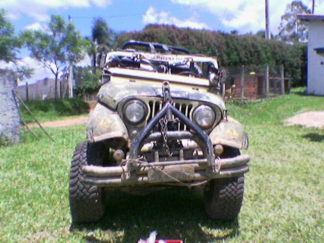

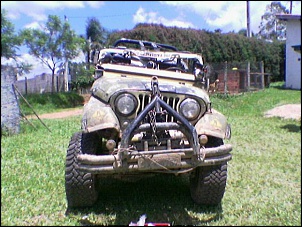

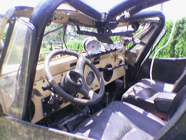

    É isso ai povo, gaiola e Sto Antonio são fundamentais, tanto para fazer a trilha quanto para ir a trilha e voltar da mesma, ou seja, quer andar de Jeep, proteja-se... e valem as informações, prodtos que são de enfeite, SÃO MESMO!!! esperiência própria, ninguém se machucou, mais o carro... isso foi a 40kmph e o carro nem chegou a desvirar, bateu na lateral de um barrando, subi e inclinou, com isso, capotou...
