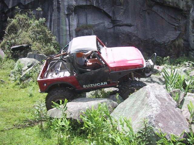

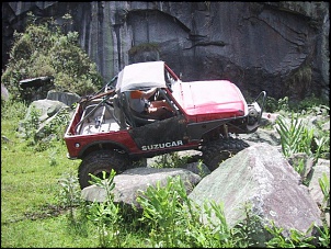

    Sim, percebi que não entende muito do assunto........... Não existe gaiola sem santo antônio, essa barra fez parte integral da estrutura................
    Basicamente, existem três tipos de tubo adequado para gaiolas, HREW (hor rolled electric weld), DOM (drawn over mandrel) e chromalloy. O primeiro é o mais barato e é o tubo que eu uso. O DOM é feito de um tubo HREW, passando por um processo de “mandrilagem” e por isso acaba sendo marginalmente mais forte. O cromalloy na realidade engloba uma variedade de tubos, utilizados em carros de corrida. Estes tubos são feitos em aços especiais de alta resistência e por isso podem ser de paredes mais finas, portanto mais leves. São caros pra burro......
    Eu uso tubos HREW em dois diâmetros:
    - 2” x 0,120” parede para os arcos principais
    - 1,5” x 0,120” parede para as demais barras
    O segredo de qualquer gaiola é triangulação. Barras em paralelo não têm nem a fração da resistência de barras triangulados.
    Da fixação da gaiola, há dois campos de pensamento. Alguns falam que na carroeceria é melhor porque num capotamento violento a gaiola pode separar do chassis, assim levando junto uma parcela grande da perigosa energia. Outros falam que no chassis é melhor por proporcionar uma estrutura mais forte. Na realidade, os dois tem razão, cabe o indivíduo escolher o melhor conceito para a sua aplicação. IMNSHO, no chassis é melhor para um jipe de trilha. Independente de qual for a fixação, os bancos e as cintas de segurança deveriam ser afixados na gaiola e não na lata.
    A gaiola não é o local de ficar contando os centavos. Esses Kepos e Bekos da vida são meros enfeites. Sim, são melhores que nada. Mas se é para ficar com uma coisa que poderia lhe proteger um dia, vale fazer a coisa certa, projetando, fabricando e instalando uma gaiola de verdade...............
