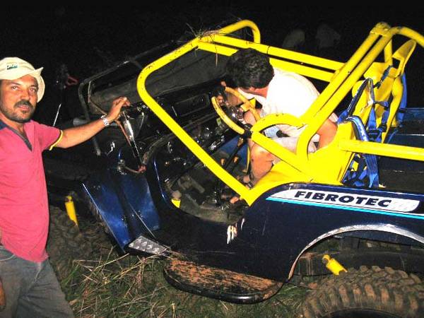

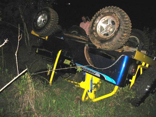

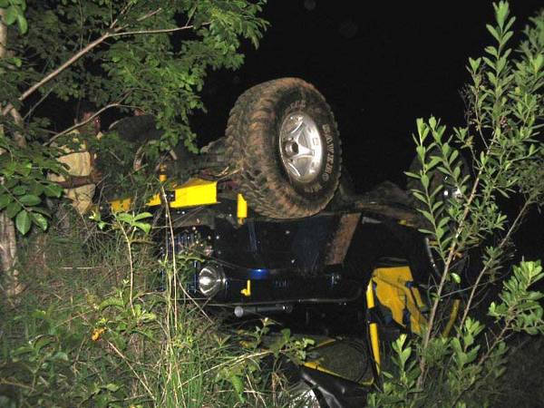

    Galera mais uma vez tenho de concordar com o Bill sobre gaiolas sem triangulação ou com tubos frágeis, vejam essas fotos aí:
    Desvirado
    Olhem só o estado final:
    Usuário Avatar de fugger
    27/03/2003
    CWB/PR
    3,836
    caramba
    mas parece que a carroceria aguentou bem...
    era de lata ou de fibra?
    Usuário Avatar de NeRo
    18/12/2003
    Sao Paulo/SP
    4,048
    Eu fui bem claro ao orçar minha gaiola no Wandecar, tem que aguentar a queda de uma ponte, de ponta cabeça, de uma altura de 5 metros.
    Não tem triangulação, conversei a respeito disso com o Wanderley, chegamos a conclusão que não precisariamos, pro meu uso, trilha médias, no máximo.
    Agora pra saber se funciona, tenho que cair da ponte
    Essa da foto, soltou da base.
    Unir o Sto Antonio à trave dianteira só pelo meio também não serve pra nada.
    O pessoal que tava no jipe está bem?
    Abraços!

    Se cair a 90 graus do chão, a sua gaiola sem triangulação vai funcionar. Porém, se for em qualquer outro ângulo, a sua gaiola sem triangulação vai seguir o mesmo caminho que essa aí nas fotos...........

    Não defendo nem vou defender a Keko (até porque vou trocar o meu Santo Antônio e minha gaiola em breve), mas sou um proprietário de Santo Antônio + gaiola da Keko e quando eu precisei eles me foram muito úteis.
    Após uma capotagem num barranco com uns 10 metros de altura o meu Jeep rolou lateralmente e parou em pé novamente, deu uma volta completa e nada, absolutamente nada aconteceu com as ferragens (apenas arranhões) e o mais importante nada aconteceu com os ocupantes do Jeep que eram 4 (eu + navegador + 2 zequinhas) devidamente "amarrados" pelos cintos e utilizando capacete (foi num Raid).
    Quanto a latoaria do Jeep o resultado foram alguns amassados nos paralamas e uma leve torção no quadro do parabrisa que foi muito bem "defendido" pela gaiola.
    Então, para minha situação, esses acessórios funcionaram, mas mesmo assim pretendo trocá-los mais adiante por algo que me dê mais confiança.
