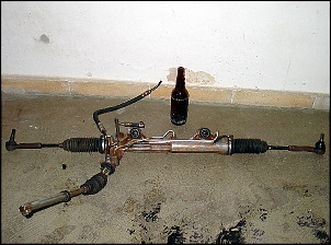

    As fotos vão anexa. Na verdade a direção é da Explorer. TEm contato direto sim com o sistema, mas é hidroassistida.
    Miniaturas de Anexos Miniaturas de Anexos Full Hydro Tupiniquim-dire__o_de_ford_explorerrzz_340.jpg   Full Hydro Tupiniquim-dsc02315rzz_444.jpg

    esta direçao e de cremalheira servoassistida o sistema de funcionamento e igual a de qualquer carro de passeio, so que os tubos extras que voce ve sao ligaçao da valvula de controle com o cilindro preso a cremalheira. na direçao do Gol usado nos CJ estas passagens de oleo sao internas.
    a carcaça eh feita de aluminio injetado que torna ela praticamente descartavel apos uso mais pesado

    Mas se ela é usada em caminhonete, não seria para uso pesado?
    Só sei que tá sendo usada no Palitex em trilhas pesadas a mais de 1 ano e já correu 3 provas sem problemas com uso de pneu 35".

    Único problema é barra de direção q precisa de espaço pra subir e descer. Sem falar q precisa ter uma estria tipo de cardan, pra compensar o comprimento qd o eixo sobe ou desce.
  • #31
    Tem foto dessa estria também. O Gilvan pede R$ 400,00 pelo conjunto.

    serviço pesado eh um conceito relativo
    se fosse bom ele nao estava vendendo

    Se o sistema é forte não sei pois sou muito tranquilo para dirigir, mas resolveu os problemas de direção do Samurai eixo de rural pneu 35".

    nao eh minha intençao desmerecer o sistema usado por voces, so estou dizendo que existem sistemas mais resistentes para uso extremo.
  • #36
    Eu não uso esse sistema. NO meu carro vou por full hydro, mas pra quem não faz trial, terá um bom sistema que aguenta 35" e ainda rodar tranquilo em estrada.
