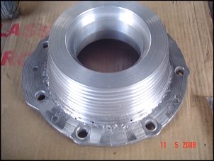

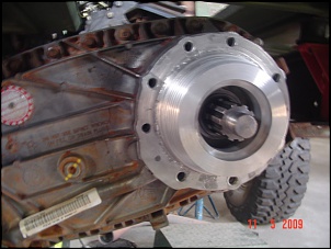

    Demos o acabamento final no focinho, foi instalado o rolamento na parte interna e o retentor utilizado é o do pinhão do diferencial tinkem(caminhão GM D60)

    Parabéns, pelo jeito vai funcionar bem. Estou impressionado com o trabalho, provavelmente um bom torneiro faria algo parecido, mas ia levar pelo menos uns 3 meses!

    Obrigado, só faltou soldar na TIG mas o único lugar que tem uma aqui a maquina estava com problemas daí meu pai levou em outro cara que fez na mig mas disse que o aluminio da flange é diferente e foi dificil fazer a fusão, etc... No mais ficou conforme o esperado.
