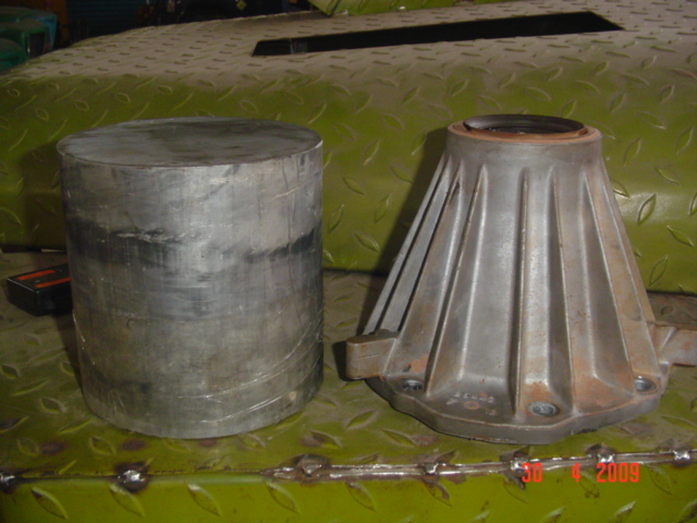

    O eixo já foi usinado e optamos por instalar o rolamento extra, ontem a tarde mandei pra uma tornearia onde o cara vai fazer as estrias pra mim e quando voltar faremos aqui a rosca. O eixo foi encurtado em 12cm (quase 5")
    Encomendei numa empresa em manaus um bloco de alumínio de 6" x 6" pra confeccionar o novo focinho com apoio pro rolamento e retentor
    Algumas fotos:
    O eixo chegou com as estrias ok
    O bloco de alumínio foi entregue também
    Miniaturas de Anexos Miniaturas de Anexos SYE da NP-271/273-eixo-007.jpg   SYE da NP-271/273-eixo-008.jpg   SYE da NP-271/273-eixo-009.jpg   SYE da NP-271/273-eixo-010.jpg

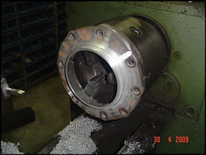

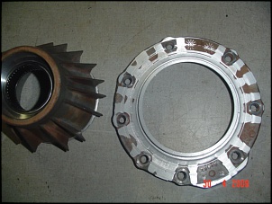

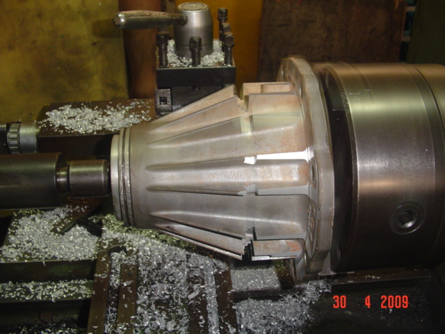

    Ontem mesmo começamos a cirurgia no focinho original, fatiei o bixo pra aproveitar apenas a flange que possui a furação de montagem na carcaça da tcase e vou mandar soldar(não tenho mig) essa flange no bloco de alumínio depois de usinado pra ficar com a nova altura e alojamento pro rolamento e retentor.
    Algumas fotos.
    Miniaturas de Anexos Miniaturas de Anexos SYE da NP-271/273-eixo-011.jpg   SYE da NP-271/273-eixo-012.jpg   SYE da NP-271/273-eixo-013.jpg   SYE da NP-271/273-eixo-014.jpg   SYE da NP-271/273-eixo-015.jpg

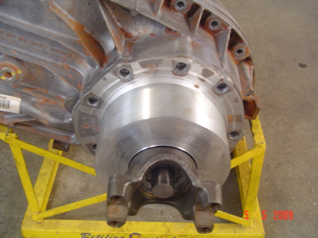

    Claro que ainda faltam alguns acabamentos, mas vai ser basicamente isso ai depois que for soldado na flange.
    Miniaturas de Anexos Miniaturas de Anexos SYE da NP-271/273-dsc01183.jpg   SYE da NP-271/273-dsc01185.jpg   SYE da NP-271/273-dsc01184.jpg   SYE da NP-271/273-dsc01186.jpg   SYE da NP-271/273-dsc01187.jpg
