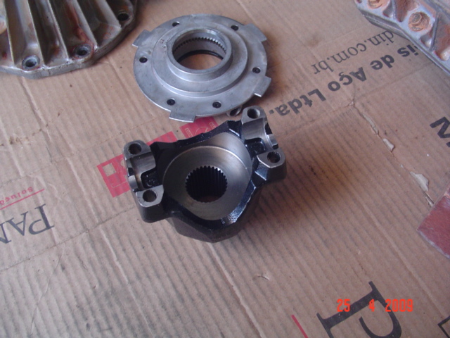

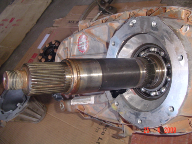

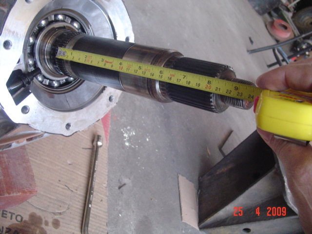

    Como as imagens valem mais do que palavras aí vai:
    1 e 2 - eixo
    3 - Focinho e bomba de óleo
    4 - bomba de óleo e garfo do cambio da silverado(que foi descartado pois o diametro da estria é bem menor que o do eixo)
    Miniaturas de Anexos Miniaturas de Anexos SYE da NP-271/273-dsc01153.jpg   SYE da NP-271/273-dsc01144.jpg   SYE da NP-271/273-dsc01149.jpg   SYE da NP-271/273-dsc01150.jpg

    Aqui na esquerda, (pista próxima da estria) vai um rolamento de agulha e na pista+engrenagem mais próxima do rolamento grande é onde trabalha a bomba de óleo, a idéia é encurtar logo abaixo da pista esquerda e refazer rosca, estria e usinar uma pista pra outro rolamento mais estreito(ainda nao sei qual, vou pesquisar). Aí entra o encurtamento ou confecção de um novo focinho pra receber esse novo rolamento e um novo retentor.
    Já está tudo depenado, mais tarde tiro outras fotos.

    se vai encurtar o eixo, não precisa colocar outro rolamento. Essa ponta roscada tb pode eliminar e fazer o sistema igual do tutorial, colocando uma flange plana onde vc vai parafusar direto a junta CV. E por falar nessa flande do cardan, como é q conseguiu fixar a CV nessa flange de cruzeta???
    Eu acho q tá fácil reduzir isso ae e ganhar suas sonhadas 4".

    Marcel, tá aí uma dúvida que fiquei no fim da manhã, quando encerrou o trampo e nao tinha mais cliente nem funcionario aqui dentro fui la pra bancada verificar tudo com o meu Velho e um paquímetro digital, fiquei pensando se seria mesmo necessário manter mais um rolamento ali no final, ele vai ficar uns 2mm logo após a bomba de óleo.
    O focinho original tem um talvez por causa do comprimento do eixo. O que vc acha ? Se quiser posso medir melhor la e tirar outras fotos.
