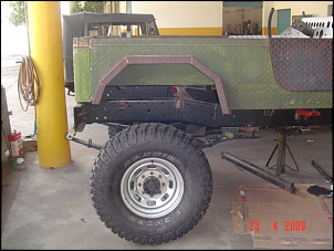

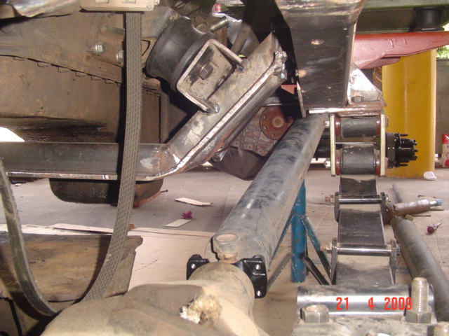

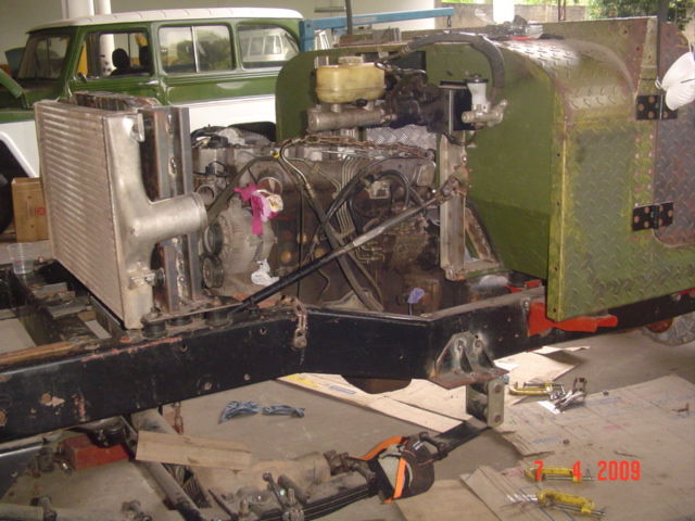

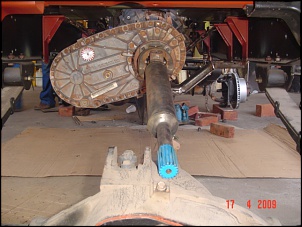

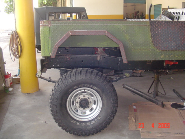

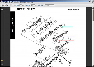

    Srs, devido ao comprimento do powertrain a viatura ficou sem espaço para o cardan trazeiro e não pretendo alongar o entreeixos mais do que está portanto pra aumentar a distancia entre cambio e pinhão eu pensei em encurtar o eixo da saída(seta verde) juntamente com o focinho trazeiro da carcaça(seta vermelha) e adaptando um novo retentor(seta azul). Ilustrações na primeira foto anexada abaixo.
    Pesquisando no pirate encontrei isso aqui Np271 sye e como não manjo de ingreis pode ser que ali tenha alguma idéia boa. Se alguma alma caridosa puder traduzir ou souber de alguem na net que já tenha feito essa modificação gostaria de receber opiniões à respeito.

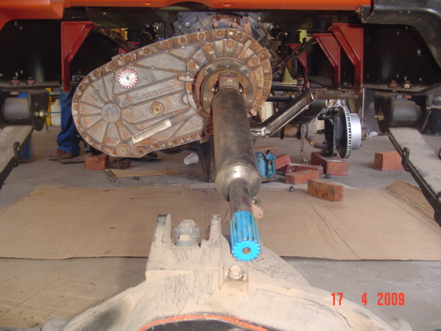

    Em anexo algumas fotos da situação atual

    Po, se o conjunto da ford é menor então estou mal pois essa minha NP era de uma F250...
    Bom, vou ter que desmontar aqui pra ver se dá pra encurtar essas peças.
    Karaleo Elmer... Lembrei do devasso com 231...
    Quando for abrir, coloque umas fotos do processo.
    Quanto tem de entre-eixo?

    Meu pai vai desmontar agora pela manhã e vou fazer umas fotos sim.
    Cara, tava com 104 de entreeixos, agora que desloquei um pouco mais o diferencial trazeiro ganhei mais 3". Veja aqui: CROCODILLO. Jeep Full Size (Revista 4x4&Cia ed 218 e 246) - Página 69
    Teu problema é que já usa a saída da tcase reduzida por ser ford, né? E no tuto do afonsão, esse é um kit pra cherokee que vende essa saída pronta. Se arrumar como fazer essa saída (Ou sei lá se vende pronta) tu acha que vai levar umas 4" Vai ter que arrumar espaço pra retentor, rolamento, refazer estria, pista, flange pra cv, desmontar tudo e montar de novo.... Um trampo do kct que nunca foi feito... Vai compensar o risco pelas 4"?
