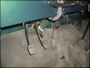

    PS : carraro, se o pedal tá meio "seco", porque vc não diminui o mestre ??? Concorda que vai "demorar" mais pra encher ???

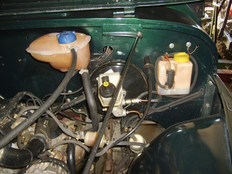

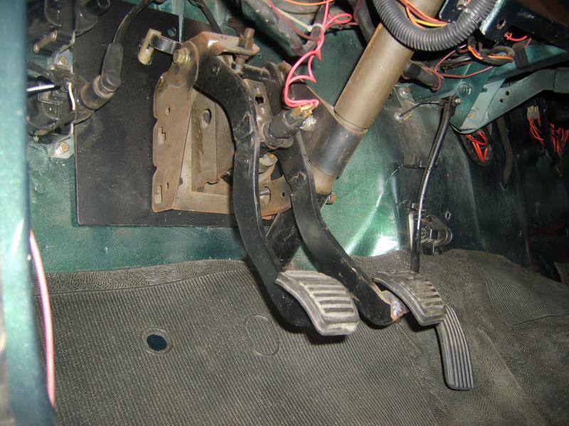

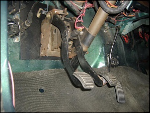

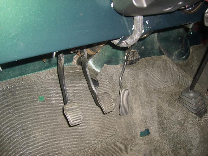

    Fabiano nos jeeps dos meus clientes eu coloco a pedaleira ,hidrovacuo e cilindro do fiesta,o freio fica o bicho.
    Com pneus 33 trava as quatro rodas sem esforço.
    Breca igual a carro de passeio.
    veja as fotos.
    Só uma pequena contribuição com o topico.

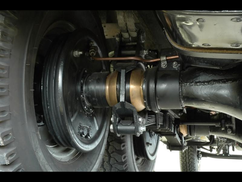

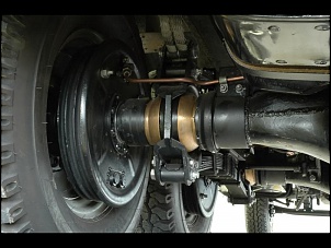

    ..... consideraçoes sobre o uso de "COBRE" em canos de freio!!!!!!!
    ME MANDARAM ESTA FOTO DE UM CAMINHAO MERCEDES BENS QUE FOI RESTAURADO DENTRO DA FABRICA LÁAAAAAAAA NA ALEMANHA!!!!!!!!
    mas fiquei na duvida se o caso ai nao é freio a ar?
    ps:buchmann,ja leu o topico todo?
    mais alguma brilhante ideia??

    Conta o Ramiro que, certa vez, apareceu um CJ lá na "Mau Caminho" com freios a ar. O engraçado é que parece que quem fez o serviço manteve quase toda a equipagem do freio convencional!

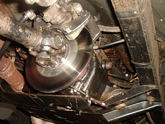

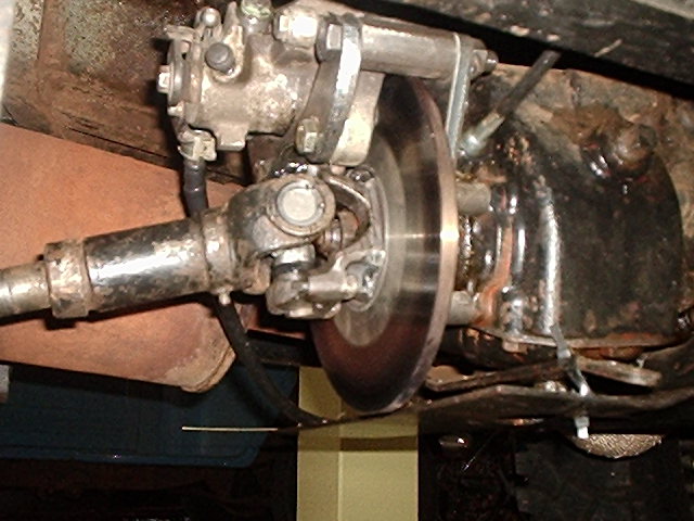

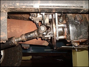

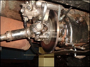

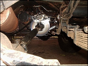

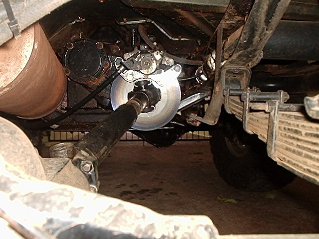

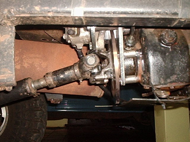

    Freio a Disco no cardan
    Meu amigo fez e ficou excelente...Seguem algumas fotos....
    Miniaturas de Anexos Miniaturas de Anexos -freio-004.jpg   -freio-005.jpg   -freio-006.jpg   -freio-011.jpg

    Citação Postado originalmente por akio nishikawa Ver Post
    Tá, mas... eu acho bom teu amigo arrancar logo aquela alavanca do freio de mão que está ali, perdida e no ponto para comprovar a "Lei de Murphy".

    Citação Postado originalmente por MRaizer Ver Post
    MRaizer, eu acho que vc está enganado,se vc olhar direito vc vai ver que aquilo que vc ve é continuação da chapa protetora.

    qual a vantagem em ter um trombolho desses embaixo do carro???

    Citação Postado originalmente por equipeminas4x4 Ver Post
    A vantagem ,é que por lei vc é obrigado a ter freio de mão no veiculo,e para quem não pode colocar nas rodas traseira,tem éssa opção.
    A não ser que alguem tenha uma opção melhor.
