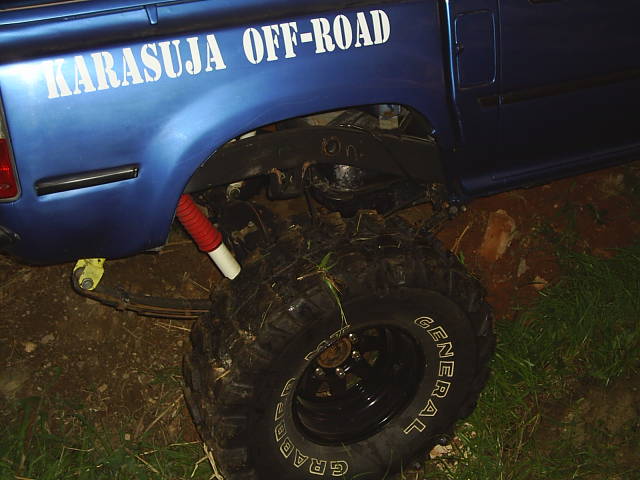

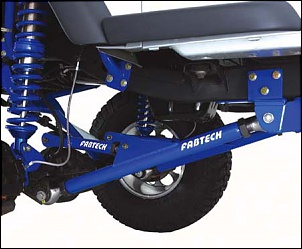

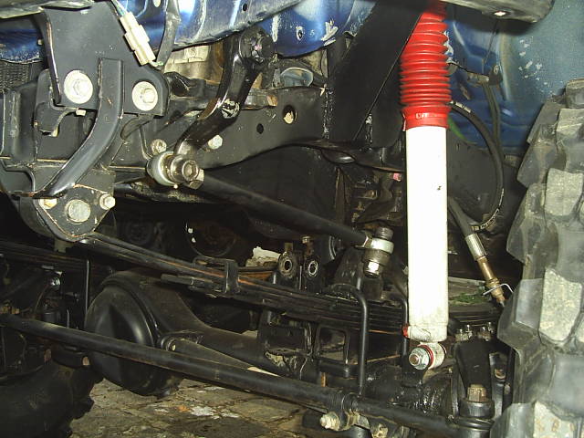

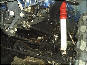

    a minha esposa ta com a maquina mas aq tem umas que dara pra vç copiar.
    os flexiveis que peço pra fazerem especiais,usam os conectores originais do carro e mangueiras da marca "AEROQUIP".
    custam aq em curitba,em media r$160,00 reais os 3.
    e tem 5 anos de garantia.
    cada um tem (670mm),o que é + que suficiente pra abertura da supensao da HILUX,da GOODZILA ,e dos carros SPOADOS que temos aq em curitiba.
    e quanto ao pedal baixo,o cilindro mestre ficou com pouco volume depois de vçs alongarem a linha de fluido,vç bomba 1,2,3 só ai ele firma e "da pedal"....
    entao tem que ver aquela tabela postada la no inicio.....
    mas de antemao troque seu cilindro mestre pelo da (D-20 <89)(R$175.00 na concessionaria )que sera suficiente seus 25,4mm pro seu carro,e ele encaixa com perfeiçao no seu servo freio,pois foi este que coloquei na GOODZILA.
    PS:AS 2 ULTIMAS FOTOS SAO DOS GRINGOS SÓ PRA ILUSTRAR E A DA FABTECH TACOM FLEXIVEIS IGUAIS AO DO DEVASSO EM (INOX)
