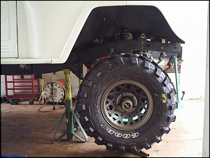

    ALELUIA até que enfim alguem entendeu sobre o problema de fadding.....como eu diç la no inicio os carros ficam bons quando pegam agua ou seja o sistema ate que atua decentemente....quando esta frio
    mas é andar um pouco e pronto fica ruim de novo, esfria fica bom anda piora.....
    se eu colocar pinças da S 10 nao vai ajudar em quase nada, ja pesquisei e nao vamos gastar dinheiro bom em ideia ruim
    andei hoje a tarde num jeep de ARAUCARIA -PR com UM VORTEC 5 M de 215cv,pneu 35" e freios de s-10 na frente com kombi atraz e era a mesma merda pra segurar ,parava um pouco melhor por ser bem mais leve, mas longe do ideal que eu imagino pra estes carros....
    to achando que até a gringarada sofre pacas com isto pois vi varios australianos com o mesmo problema e la eles tambem tem um monte de caminhonetes gigantes pra tirar peças melhores, aq so agora ta chegando alguma coisa mas ainda é bem caro mesmo nos desmanches.....
    AFONSO tem alguma coisa em conta ai?????e que entre na joça dos eixos dana44 com rodas 15"offset negativo,mas tem que ser grande as pinças senao vou estudar um pouco mais sobre o freio auxiliar no cardã do meio mesmo
    DENNIS REALMENTE FAZEMOS DESLOCAMENTOS EM SERRA POIS TEMOS VARIAS TRILHAS NA REGIAO DA SERRA DO MAR mas nao deixem o ibama saber disto senao tamo morto.....
    RODAMOS EM MEDIA 60KM DE ESTRADAO ATE CHEGARMOS ONDE QUEREMOS ,AS "7 PORTEIRAS/CURITIBA-PR" É UMA DELAS.....

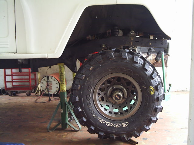

    tem algo errado neste negocio nosso aq,to achando estranho caber pois nesta roda que ta ai na foto tive que rebaixar a pinça da kombi uns 2mm,pra ela caber e colocar alargador de roda de mais de "40 mm",e prisioneiros mais longos senao pegava feio dentro da roda

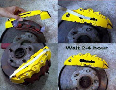

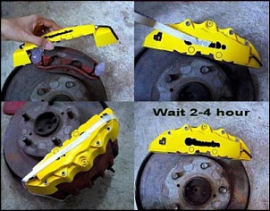

    Fabiano, dá uma olhada neste link.
    http://home.4x4wire.com/erik/4runner/brakes/
    O cara fez vários testes com combinações diferentes de cilindro mestre e servofreio, e tem uma discussão bacana a respeito do assunto dos freios ineficientes com pneus grandes.
    Acredito eu que se não for possível aumentar discos e pinças, a alternativa pode ser modificar o cilindro mestre e o servofreio.
    Para o problema de fadiga, eu entendo que se a força que a pinça exercer no disco não for suficiente, a frenagem ocorrerá em um tempo maior, e isso certamente vai aumentar a geração de calor.
    Por outro lado se for possível fazer esta pinça morder com mais força o disco, o tempo da frenagem diminui, gerando menos calor.
    Portanto, se não houver meios de trocar as pinças e os discos, acredito que possa pensar em mudar o foco da alteração.
    Em relação ao kit de pinças duplas, se eu entendí bem, ele é composto por 2 pinças de santana. E vamos usar a cabeça. Se cabe uma pinça, cabem 2, 3, 4, quantas a circunferência deixar.
    Agora, se nada disso resolver, usa a sugestão do Elmer, pinças Brembo. Achei aqui uma alternativa bem barata e prática, heheheheheeheh!!!!!!!!!!!!!!!!!!
    Abraços a todos

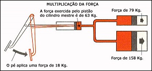

    Bom , vamos mais uma vez divagar um pouco sobre o assunto.
    Se aumentar o diâmetro do Cilindro mestre, você ganha volume de fluido, porém tem a força enviada à pinça diminuida. Se conseguir adequar o servo freio para o cilindro mestre, a ponto do pedal ficar suficinetemente macio, e sem chegar ao fim do curso, é sinal de que agora o conjunto está adequado e mandando agora então mais força às pinças .
    Aumentar simplesmente a pinça, pode resultar em um pedal de curso longo e sem resposta ao motorista. Ou seja, não dá pra "sentir" o pedal.
    De acordo com o teste feito no site citado acima, existem combinações que o freio fica potente, porém dependendo do servo freio, muito sensível, ou em outra situação muito pesado.
    Portando, o caminho certo é mandar mais força para as pinças, e isso provavelmente será obtido com esse tipo de modificação.

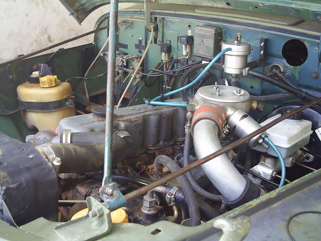

    Fabiano, agora olhando a foto que você colocou da Pick Up, me veio a lembrança de um amigo nosso que tinha um motor 4 cilindros de opala turbinado, e vivia reclamando de falta de freio.
    No caso dele, como a turbina ficava relativamente perto do cilindro mestre, pegava muita caloria, sempre depois de uma acelerada mais forte, o carro ficava praticamente sem freio.
    Foi resolvido com um isolamento térmico em volta do cilindro.
    Dá uma observada nisso. Pode ser resolvido com muita facilidade.
