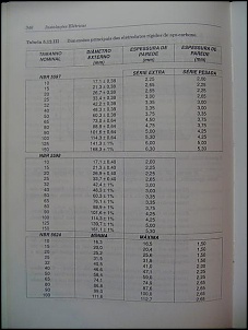

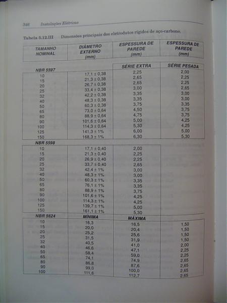

    1º) As normas em si eu não tenho aqui. Tenho a tabela retirada do "Instalações Elétricas - 3ª Edição - Ademaro Cotrim - Makron - 1992". Posto uma foto da página em anexo, por falta de escaner.
    2º) Quem trabalha com instalações elétricas sabe que pra comprar eletroduto tem de sofrer. Se pedir pesado vem o leve. Se pedir o leve vem o vagabundo... Se pedir o extra-pesado, só por encomenda. Só quem especifica eletroduto extra-pesado são órgãos públicos em geral, para direcionar a concorrência, e instalações químicas e petro-químicas, por segurança.
    Fato é que eletroduto de menos de 2,0 mm de parede, se for acima de 25 mm de diâmetro está fora de norma. Se a espessura da parede já não obedece a norma, quem dirá a qualidade do material????
    3º) Não posso opinar sobre isso. Meu domínio termina nas instalações elétricas, e olhe lá
    4º) Quanto a diferenças entre o tubo de 3m com carga no meio e uma gaiola com cargas distribuídas estamos de acordo quanto às diferenças. Tanto é que eu falei que o que tenho aqui é uma belíssima catenária. Agora temos de concordar também quanto às diferenças entre esforços estáticos e dinâmicos, né? Ou falei bobagem? Se falei, por favor, sinta-se a vontade.
    Quando eu falei de ensaio, quis dizer para ensair o tubo (eletroduto galvanizado, séries tais e tais) quanto a tração, compressão, cisalhamento, etc, etc. Não a estrutura. Se der algo próximo do tubo mecânico, guardadas as proporções, maravilha. Senão, vai pra gaveta, finito.
    Putz, se a Keko usa eletroduto, eu inocente um dia sonhei em fazer um quebra-mato/suporte pra guincho em duralumínio pra poupar peso... Volto a dizer, acho que eletroduto é eletroduto, tubo mecânico é tubo mecânico, tubo hidráulico é tubo hidráulico, assim como cabo para energia é uma coisa, controle é outra, vídeo é outra, áudio é outra, etc, etc, etc.
    Miniaturas de Anexos Miniaturas de Anexos Gaiola Interna...(Home made)-dsc00091.jpg

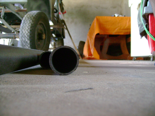

    Tubos NBR 5580/02
    Olá pessoal, estou começando a construir a gaiola........
    achei estes tubos que são usados pra alta pressão (FOI O VENDEDOR QUE ME FALOU?????), é aço carbono especificação NBR 5580. Achei com 1 . 1/2", sendo isto de diametro interno, com parede de 03mm e peso de 3,3 kg/m. Tem a vantagem de possuir as conexoes e estas ja ate vem preparadas para a solda (possuem a parede chanfrada) evitando assim as dobradeiras (caras e dificeis de achar quem faça por aqui). O preço aqui no MT foi ate razoável R$ 87,00 a barra de 6 m e R$ 6,00 a curva de 90°. Possui "T", curva 45° etc...
    ate tirei umas fotos.........
    Miniaturas de Anexos Miniaturas de Anexos Gaiola Interna...(Home made)-gaiola.jpg   Gaiola Interna...(Home made)-gaiola-01.jpg
