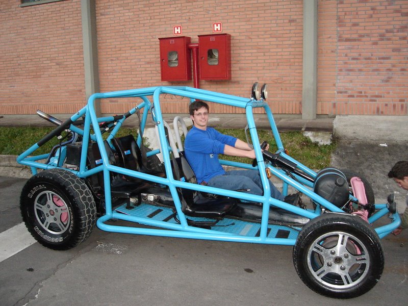

    Gaiola
    Olá pessoal.
    Eu e uns amigos fizemos uma gaiola, só que essas de chassi de VW a ar sabe.
    Nós nao possuimos dobradeira de tubos, porem, uns amigos ficaram sabendo duma empresa aqui na minha cidade que dobrava tubos com uma maquina que segundo eles era " uma puta maquina grandona e automatica" entao imagino que seja aquelas CNC.
    A unica coisa que a gente fez foi construir uma maquete em tamanho real da gaiola em madeira e mandar fazer em tubos de aço 1020 ^^
    Eles queriam fornecer o aço, mas a gente achou mais seguro comprar os tubos (10 barras de 6m) de 1020 numa loja especializada e mandar dobrar apenas. Vai saber que tubo eles vao por né?
    A gaiola tinha tubos de 2" e 3mm de parede.
    Vou tentar anexar uma foto aqui.
    Infelizmente a cor da gaiola nao foi da minha escolha.
    Como era um projeto de final de curso... Patrocinador é que manda sacumé...
    O cara pagou tudo, a gente montou e a gaiola ficou pra filha dele =P
