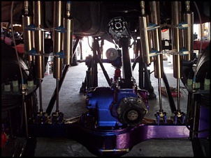

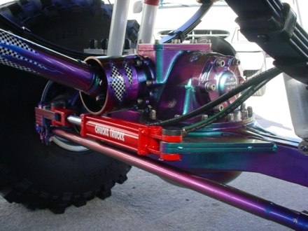

    me expliquem uma coisa sobre os rock wells .....
    qual a largura total deles sem o conjunto de freios?
    seria possivel eu colocar duas pontas curtas e cortar apenas a carcaça dele pra encurta-los??
    qual a altura que ficaria o bojo dele do chao com pneus 40" em rodas 12"???
    o bojo ficaria centrado o suficiente pra que passe o cardã dianteiro,caso eu venha a corta-lo????
    qual é a altura total deste eixo?????
    é possivel que acerte o carter,de uma D-10 GM ......COM FEIXES DE TOYOTA ARQUEADOS E JUMELOS REVOLVER??????
    totalmente pensando merda aq.......
    Miniaturas de Anexos Miniaturas de Anexos Diferencial "parrudo" !!!-dsc_0009.jpg   Diferencial "parrudo" !!!-j2000dv7.jpg   Diferencial "parrudo" !!!-paul_6_large.jpg   Diferencial "parrudo" !!!-pz24.jpg   Diferencial "parrudo" !!!-paul_9_large.jpg

    Rodrigo,
    Já tenho RWs suficientes, só preciso de algumas pecinhas, mas essas são fáceis de resolver - eu espero!
    Fabiano, é possível sim. Informações adicionais vc encontra num outro tópico de banco de dados dos eixos, postei recentemente. Só para adiantar, originalmente o WMS (wheel mounting surface - pesquisa!) é de 79", com 2 pontas curtas vc reduz 7,5" e pode invertir os cubos tb, reduzindo mais umas 8".
    Fernando Risso
    BoB - CJ-5 / F75 on rocks - GO ROCKWELL OR GO HOME

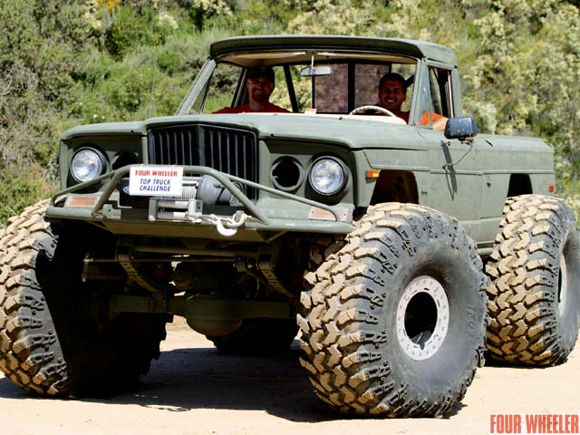

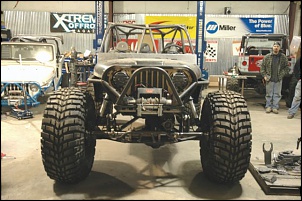

    Citação Postado originalmente por fabiano carraro Ver Post
    Na foto, pneu 44 e vão livre de 14 pol.
    Ainda dá pra fazer o shave e ganhar mais alguma coisa !
    JCJ
    CJ5 - V6 4.3 Vortec
    Quando eu era pequeno tinha medo de injeção, hoje tenho medo de carburador !

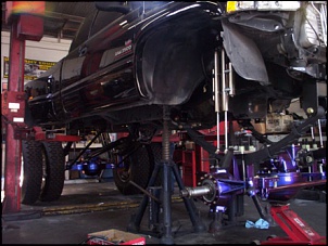

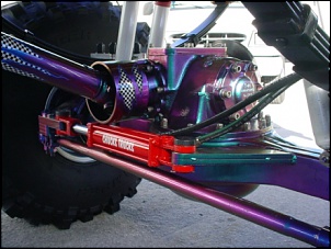

    Acabei de receber a minha revista Four Wheeler (Americana) de Maio e olha só um dos produtos anunciados por eles. Trata-se de um Portal Conversion para Dana 60 (3 produtos em um).
    Bolt-on Portals for Dana 60
    - Portal conversion;
    - 4.9 inches of axle lift;
    - 1,5:1 final gear reduction.
    Segue o link: http://www.motorsports.axletech.com/
    Os caras são Fod@ mesmo ...
    Dirceu
