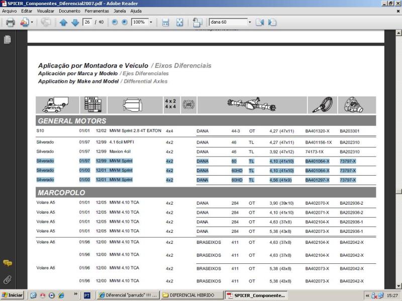

    Boa tarde Igor, vai trocar os dois eixos ?
    Bom, 41x9 é fácil para o D70 pois saiu em algumas das primeiras F250, veja as relações disponíveis na primeira imagem em anexo. Mas se for trocar apenas o trazeiro seria mais facil usar o D60 da silverado(segunda imagem), também tem 41x9 e a furação de rodas é igual a da hilux.
    Agora se for usar os dois eixos da F250 2008 não vai encontrar relação aqui pro D60 dianteiro, só importando mesmo, veja nesse outro topico uma lista que fiz de sites gringos: R&P p/ Dana 60 e 70
    1 abraço
    1 abraço
    Obrigado pela info, estou querendo trocar so o eixo traseiro, ja tinha visto a configuracao d70 con 4,56 nas f250 antigas 4x2, o problema e que nao estou achando para comprar, entao pensei comprar o eixo da 08 que achei e trocar as relacoes, mas procurarei mas info sobre o d60 da Silverado.
