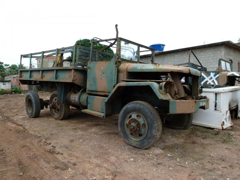

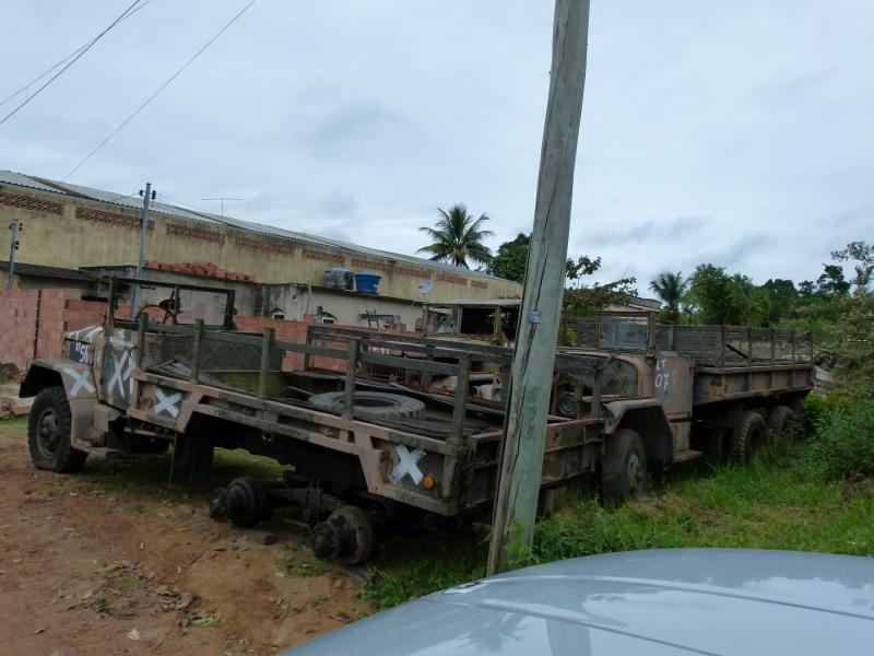

    Pra quem quiser partir mesmo pra ignorancia e quiser a viatura so pra trilhas, RC, competiçoes e etc aconselho os eixos Rock Well 2 1/2. Originados do caminhao REO, sao um dos mais fortes eixos no mercado de "usados". Deverá ser levado em conta na sua instalaçao a largura, os freios (pinion break) e a direçao (no caso Full hidro, que esta sendo mais usada).
