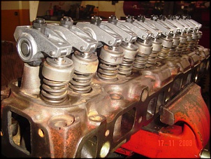

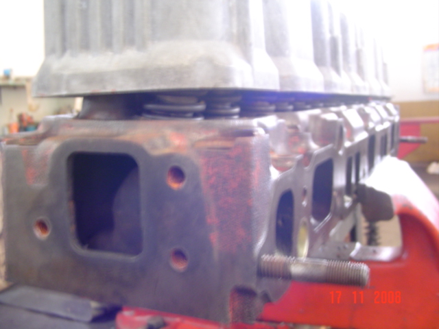

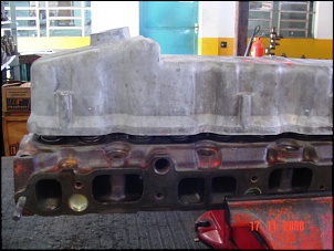

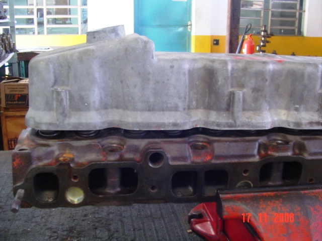

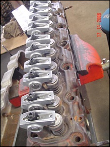

    Falando em balanceiros roletados, semana passada instalei um jogo aqui na Retífica, mas vai pra um opala de arrancada. Não sei se com a tampa de válvulas original dá certo mas o cliente trouxe uma do powertech e não serviu por causa da nova altura dos prisioneiros+balanceiros.

    Agora o que me preocupou mais foi estes balanceiros roletados, qual a marca??? pois os que encomendei me foi informado que serve legal!!! Agora com MEDO!!!!!!

    Cara, esses aqui são da Crane e segundo o vendedor é o modelo mais comum entre os roletados. Mas esses são pra prisioneiros 7/16" daí tivemos que retirar os originais, abrir rosca e instalar os novos prisioneiros(ARP) que vieram na caixa.
