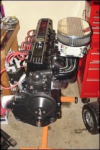

    GOSTO DOS INJETADOS PELA SUAVIDADE DE FUNCIONAMENTO, GIRAM LISO PELA ELETRONICA APLICADA ETC,ETC,ETC,...... MAS TAMBEM QUANDO RESOLVEM ENCHER O SACO HAJA $$$$$$$$.......
    PREFIRO OS CARBURADOS QUANDO O PAPO É COMPETIÇAO ,NENHUMA INJEÇAO SUPERA O SOM E A FORÇA DE UM "BARRIL GRANT"QUERENDO ENGULIR O CAPÔ!!!!!!!
    SEGUE AI UM L-6 COM UM 470CFM.
    ps:lembrando que estes buras possuem uma mega cuba dos dois lados e trabalham numa inclinaçao violenta sem dar falta ou engasgos,e nenhum representante de kit de injeçao quer dar garantia do seu produto quando sabe que ela vai ser instalado em carro que vai pra lama.....
