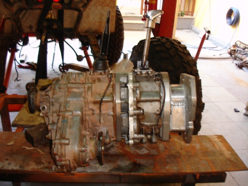

    Fotos da minha dual Hilux.
    Miniaturas de Anexos Miniaturas de Anexos -dsc01418.jpg   -dsc01419.jpg   -dsc01420.jpg
    Marcel, será que vc foi o pioneiro e único a usar dual ?
    Bonito bagarai....
    Show as flanges!
    Quanto tem de tamanho?
