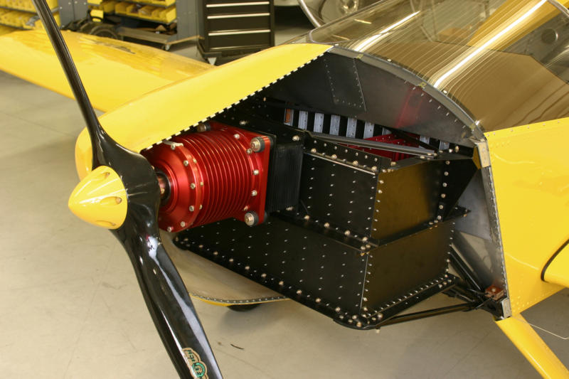

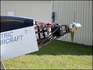

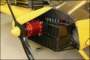

    PessoALL, só pra informar a quantas andam os "motorzinhos" elétricos, tou postando uns links e fotos de avioes elétricos! sim...!!! já temos motores elétricos e baterias para voar...
    vejam os links:
    http://www.infoblogs.com.br/view.act...minutos-de-voo
    http://www.redferret.net/wp-content/...et.net/?p=9156
    E as fotos:
    Miniaturas de Anexos Miniaturas de Anexos -sonexelectricplane2.jpg   -aviao-3.jpg
