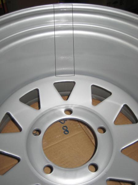

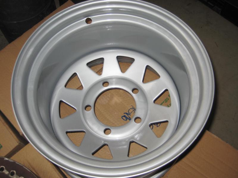

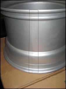

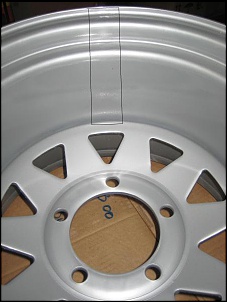

    Devido as duvidas levantadas pelo tópico solicitei para a Rodabras os desenhos técnicos dos modelo 16x8 e 15x10 para que pudessemos tirar as dúvidas.
    (A Rodabrás autorizou a divulgação dos desenhos)
    Seguem algumas fotas das 15x10. O local em destaque é a solda !!
    JCJ
    Miniaturas de Anexos Miniaturas de Anexos RODABRAS destalonam por dentro-168.jpg   RODABRAS destalonam por dentro-a170.jpg   RODABRAS destalonam por dentro-a169.jpg

    Pelas fotos nota-se que o centro está montado na posição correta em relação aos ressaltos de talonagem do pneu, pelo fato de inicialmente terem feito rodas com o centro invertido que foi criado este tópico, mas se já resolveram a questão de fabricação só falta rolar um recall nas rodas antigas que espalharam no mercado...
