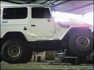

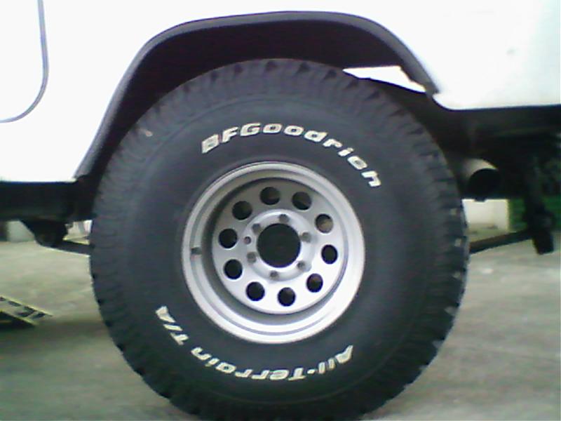

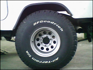

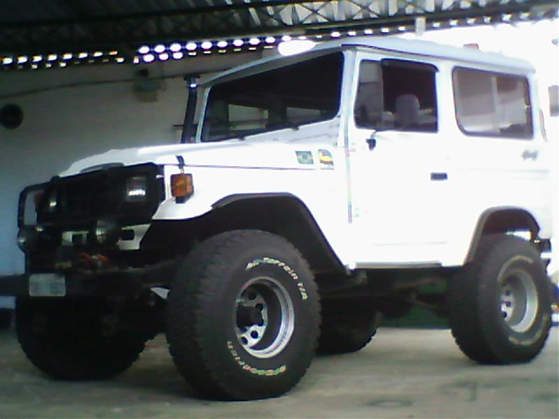

    Abri este tópico para alertar a todos que as rodas da marca RODABRAS tem um problema na fabricação que permite o destalonamento pelo lado de dentro da roda.
    Para fazerem rodas com o offset negativo, a Rodabras inverteu o aro da roda, colocando a parte que tem menor espaço entre o rebaixo e a borda do aro para o lado de dentro. Com isso, a instalação de BEAD LOCKs fica impossibilitada, pois o pneu não pode ser montado nela.

    Cotrim, logo que saiu o anuncio na 4x4&cia um amigo comentou comigo sobre esse detalhe pois pela foto notava-se a ausencia da nervura que posiciona o talão externo, achei que era reflexo da tinta ou algum problema com a foto postada, etc... Mas infelizmente a empresa pisou na bola mesmo...
    Peguei algumas fotos no site do Donatti apenas pra confirmar o grave defeito de fábrica (no site da rodabras não encontrei nenhuma referente à esses modelos)

    Pessoal,........... espaço entre o rebaixo e a borda do aro para o lado de dentro. Com isso, a instalação de BEAD LOCKs fica impossibilitada, pois o pneu não pode ser montado nela.
    Só pra esclarecer, o problema só ocorre se eu quiser instalar BEAD LOCKS
    Caso um monte um pneu 33"sem BEAD, vou ter problemas tb
    Este detalhe eu já havia visto lá na fenajeep, e na semana seguinte liguei na Rodabrás para esclarecer, mas me disseram que foram apenas algumas rodas que sairam assim.
