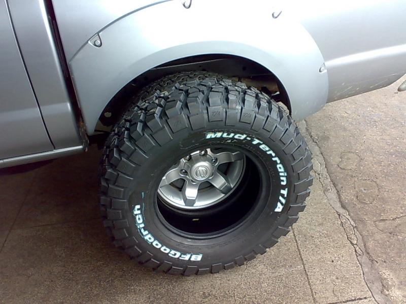

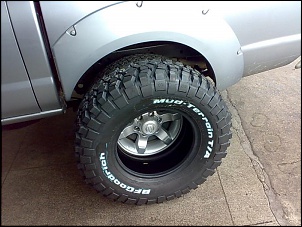

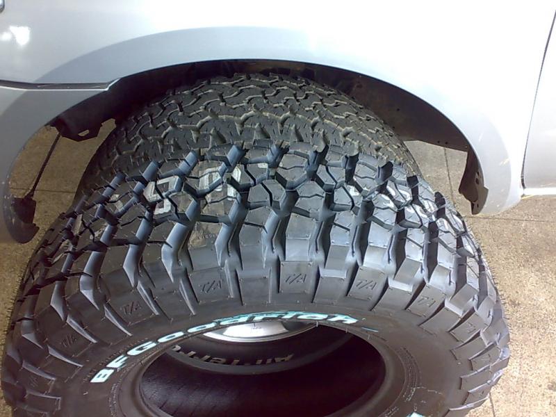

    Para quem quer ver foto que não seja do site, ai vai... Tirei hoje..
    O pneu era um 265/75R16
    Miniaturas de Anexos Miniaturas de Anexos Pneus, off-road e afins.-16062009235.jpg   Pneus, off-road e afins.-16062009238.jpg
