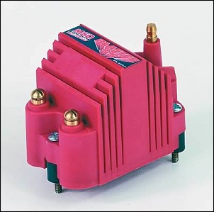

    Essa bobina vale quanto pesa, digo, paga?

    Olha só as características desta bobina, fornecida pelo próprio fabricante: http://www.msdignition.com/coil_blaster_6_8207.htm
    Lá no item Turns Ratio tem uma coisa que passa batida pra maioria das pessoas: "Tested with an MSD 6AL".
    Isso significa que as especificações de tensão e corrente fornecidas pela bobina são obtidas com o uso de IGNIÇÃO CDI da série 6A (o "L" vem de limite de giro). Em outras palavras, estes valores NÃO são atingidos com o uso de ignição convencional, e caso seja feito uso de ignição convencional corre-se grande risco de queima do módulo, basta observar a resistência de primário desta bobina.
    Ignição CDI funciona com praticamente qualquer tipo de bobina de ignição, onde a bobina terá influência em função da sua relação de espiras entre primário e secundário, já os circuitos de ignição convencionais são muito mais limitados nesta possibilidade de troca de bobina, ainda mais quando se trata de bobina de alta performance.
    Sds,
    Sukys

    Valeu mestre Sukys!
    Vou ficar com aquela vermelha do modelo convencional + o resistor que você indicou.
