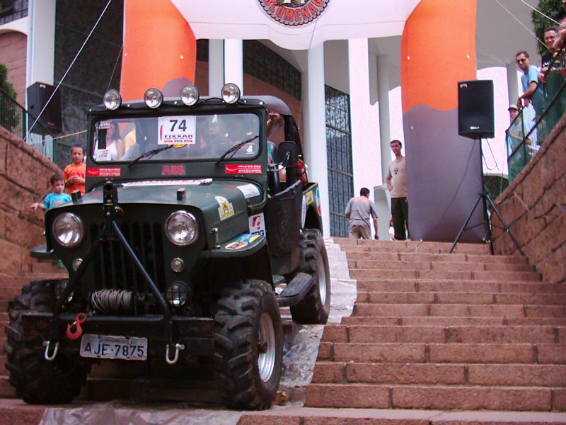

    foto dinatork
    ta ai pessoal... a foto do meu jeep...
    e o principal aki.. os pneus... dinatork q eu falei..
    prós... tração , tração, tração e muita tração
    contras... tração demais q gera alguams quebras se forçar mto e se tiver peçar fracas e alguma trepidação qdo se anda beeem devagar , e escorrega mais de lado q o fronteia
    conclusao... pelo desempenho na trilha vale a pena cuidar um poko mais qdo o jeep pode escorregar e tb vale a pena alguams sacudidinhas no asfalto.. afinal... é um jeep.
    ahh sim... cavalindo de pau tb é ruin de fazer... pq ele não canta pneu praticamente, agarra demais...

    Citação Postado originalmente por Camilo JR
    Era esse mesmo que eu estava me referindo.
    Muito legal teu Jeep.
    Os seus são 31 correto?
    Você tem eixos de pick up?
