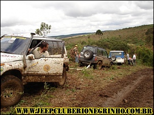

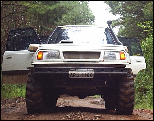

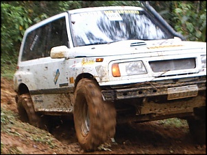

    Ismael,
    Eu uso DynaTork 31" há mais de um ano e meio em um Suzuki Sidekick, que sabidamente tem problema de diferencial dianteiro fraco. Até hoje só quebrei homocinética, quando ainda não estava acostumado com o pneu e pisava muuuuuito, coisa que vc não precisa fazer com o DynaTork.
    Ele é um pneu excelente para lama pesada, cava e agarra muito. Não posso dizer que tenha sentido muito deslocamento lateral ainda, talvez pelas trilhas que faço.
    No asfalto ele trepida somente quando arranca e quando pára, em velocidade bem baixa. É macio e faz menos barulho que os BF Mud que uso no dia-a-dia.
    Se as trilhas que vai fazer tiverem muita lama e forem extremamente escorregadias como as que temos aqui, vai nele sem medo, pois já fiz trilha junto com outro jipe (Kriptonita do Dennis- que é um jeep muito bom, na minha opinião), cujos pneus eram 3K, só não lembro o modelo, 35 ou 36", blocado e passei em muitos lugares com maior facilidade em função dos pneus não entupirem de jeito nenhum.
    Bem, esse é meu "testemunho" em pról dos DynaTork. Os meus eu comprei com na www.jbpneus.com.br com o Jeferson. As carcaças são muito bem escolhidas e a qualidade e atendimento de primeira.
    Tem umas fotos do meu Zuki com os 31".
    Sucesso!
    [ ]s
