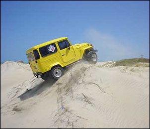

    Meus objetivo com o pneu é que ele rode na cidade no dia a dia bem, pegue uma estrada capaz de atingir uma velocidade final de uns 160 Km/h.. e q tenha uma boa estabilidade; e q seja capaz de atravessar um areial e um lamaçalsinho todo dia... (pois vo surfar quase todo dia de manhãsinha).
    Já pensei em varios pneus como estes citados acima... Yokohama G011; Goodyear Wrangler AT/S , Wrangler RT/S, Wrangler SR/A; BF All Terrain.
    Não sei qual a porcentagem off road e on road seria melhor p/ mim... e a medida também não sei... não quero ganhar muita altura não...na verdade, eu quero.. mas nada grosseiro... acho q largura seria melhor, pois melhoraria a estabilidade.
    Se alguém tem um Jeep, com pneus Yokohama G011 265/70... ou com um BF All Terrain... por favor mande uma foto, p/ eu dar uma olhada...
    Abaixo segue uma foto q peguei na net... é mais ou menos como isso oq pego no caminho da praia. Agradeço desde já...

    Se você usar um pneu de banda muito agressiva, vai só cavocar a areia e se enterrar ainda mais. Pode ver que os buggies usam pneus bem "lights", os Dune Buggy.
    Claro que você não vai usar Dune buggy num jeep, mas o princípio é esse: não adianta brigar com a areia, porque ela sempre ganha, tem que ir na maciota.
    Para o barro, a banda já não pode ser suave, senão vira um esqui.
    Algo intermediário, pneu excelente para barro e areião ao mesmo tempo eu nunca vi.
    Acho que os BF que eu usei davam para o gasto em areião como na foto. No barro empastelam em 100 metros.
