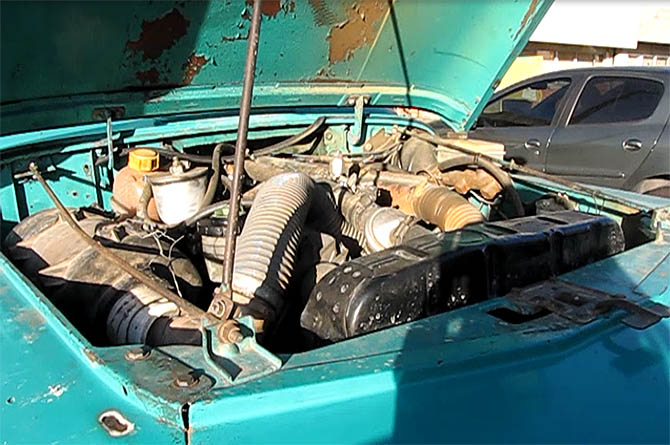

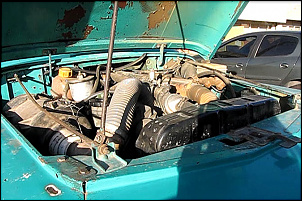

    Wink Toyota bandeirante movida a óleo de cozinha: Adeus petrobras
    Você acha que o óleo vegetal depois de usado não tem mais utilidade? Não sabe como descartá-lo e acaba juntando potes de óleo usados ou até mesmo jogando no ralo e poluindo os cursos d’água? Pois saiba que ele pode virar um ótimo combustível para o seu carro, barato e pouco poluente, além de deixá-lo livre das idas recorrentes ao posto de gasolina.
    No Rio Grande do Sul, o ecologista Paulo Roberto Lenhardt foi o primeiro a instalar um sistema que permite ao motor a diesel funcionar com óleo vegetal. Desde ANO, ele passou a reciclar o óleo vegetal utilizado e adaptou a sua S10, motor MWM 2.8 turbo, para funcionar também com esse produto que seria descartado.
    “Na verdade a questão do uso do óleo vegetal como combustível é muito antiga, eu não inventei nada. O motor a diesel foi apresentado em 1910 com a finalidade de utilizar o óleo vegetal. Como era um combustível de baixo custo, com possibilidade de cada pessoa ser auto-suficiente, desafiou a indústria do petróleo, que se sentiu ameaçada e reagiu, criando a necessidade do uso do óleo diesel”, explica.

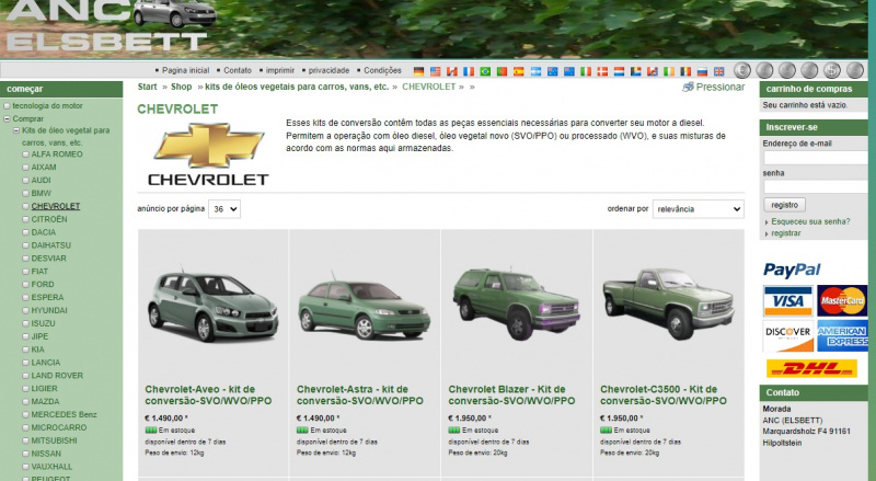

    Smile site elsbett.com : https://www.elsbett.com/
    Motores de óleo vegetal / O que funciona?
    Se você deseja operar seu motor a diesel de maneira confiável e a longo prazo com óleo vegetal, deve prepará-lo cuidadosamente para o novo combustível e convertê-lo de acordo. Somos mais conhecidos por nossos robustos sistemas de conversão de motores a diesel de 1 tanque, que oferecemos para uma ampla gama de carros de passeio, microônibus e SUVs. Além disso, também desenvolvemos um sistema de conversão de 2 tanques muito poderoso, que leva particularmente em conta os requisitos dos sistemas de injeção modernos. Após a conversão, ambos os sistemas permitem a operação com óleos vegetais novos ou usados ​​(de acordo com as normas por nós publicadas) e também com óleo diesel convencional. Você pode descobrir o que é atualmente possível como uma solução de 1 ou 2 tanques nas seções abaixo.
    Kit de 1 tanque - o que funciona e o que não funciona?
    Os kits de 1 tanque teoricamente podem ser realizados para todos os motores a diesel com injeção indireta (motores de pré-câmara e câmara de turbulência). Para motores de injeção direta, os kits de 1 tanque estão disponíveis apenas para motores muito populares porque os custos de desenvolvimento são muito altos aqui. A viabilidade técnica também depende dos sistemas de injeção e sistemas de pós-tratamento de exaustão utilizados. Uma visão geral detalhada e regularmente revisada pode ser encontrada aqui.
    Kit de 2 tanques - o que funciona e o que não funciona?
    Os kits de 2 tanques estão teoricamente disponíveis para todos os motores a diesel. Se for oferecido um kit de 1 tanque como alternativa ao kit de 2 tanques, recomendamos sempre o uso do kit de 1 tanque. Isso geralmente é mais fácil de instalar e operar . No entanto , as condições técnicas, climáticas e/ou legais de enquadramento às vezes obrigam a instalação de um kit de 2 tanques. No entanto, a viabilidade técnica aqui também depende dos sistemas de injeção e sistemas de pós-tratamento de exaustão usados. Uma visão geral detalhada e regularmente revisada pode ser encontrada aqui.
