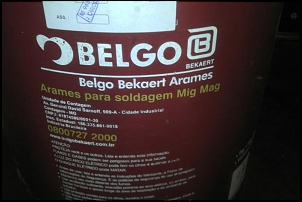

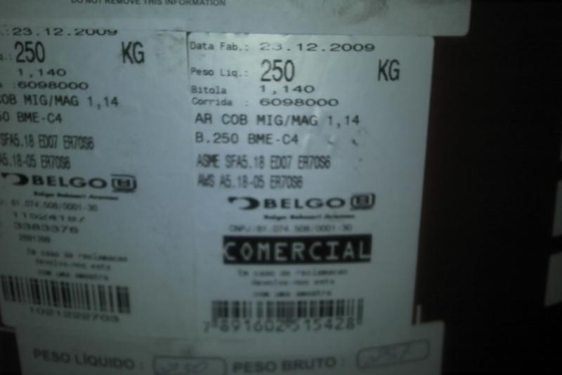

    Recebi estas fotos hoje da fábrica, observem com que arame são soldados os aros e anéis na fábrica!!!
    Made in Brasil!
    Levantou-se a suspeita da composição dos anéis ou de contaminação na solda.
    Me confirmaram que todas as rodas são feitas em lote e todas possuem o mesmo material e vem do mesmo lote de aço.

    Ola Marilson,quando alarguei as minhas rodas tive problemas de vazamento tb,reparei 2 fatos ocorridos:
    1º-ao efetuar uma solda,as peças tem que estarem totalmente isentas de inpurezas,ou seja;ferrugem,oleosidades e principalmente TINTA!
    2º-quando é executado um serviço de solda continua,existe um equipamento exclusivo para a continuidade da solda,onde não fica nenhuma emenda nela.
    Gostaria de comentar tb que o tipo de gas interfere em muito na solda,pois hj em dia o gas atal/gougar esta dificil de achar e o povo tem usada nas maquinas mig's o gas carbonico que solda mas nao fica a msm coisa.

    tbm influencia muito a marca do arame
    tentamos usar aqui em soldas de tanque os arames da belgo e nao ficou bom, o esab eh muiiiiiiiiito melhor
