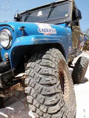

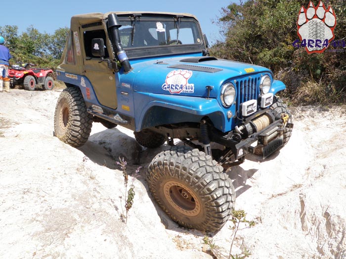

    Pra andar com 37x12,5 não precisa de 15x10 não.
    Roda 15x8 rola tranquilo, ainda mais com bead (15x9).
    Vide o CJ do Rodrigo (garra4x4):
    []`s com 37" em 15x8 sem Bead (por enquanto )
    Lucas,
    Vendo as fotos e lendo as considerações do Kondz, creio que estava enganado, com a roda mais estreita deve ficar até mais difícil destalonar.
    Resta a questão da deformação maior do pneu, que pode provocar danos ao pneu pela flexão excessiva da carcaça, como dito pelo consultor da BFG (veja o link na outra resposta.)
    Vc tbém terá que alargar sua rodinha...
