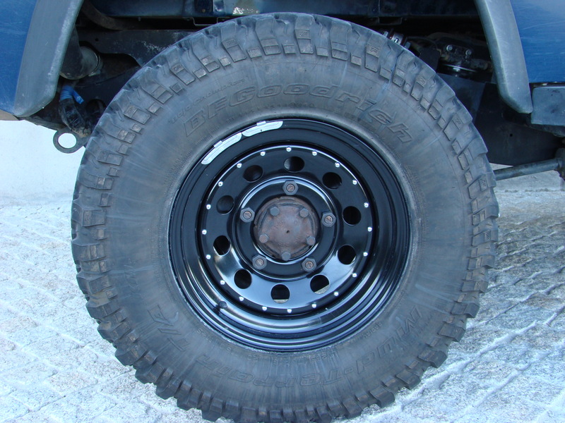

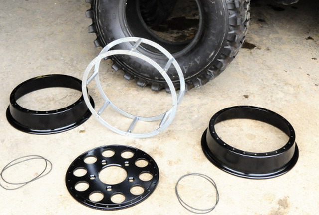

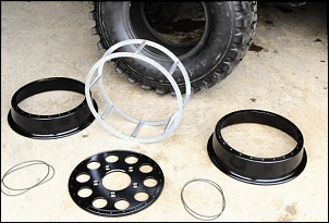

    existe um Beadlock usado pelo Herero, uma equipe italiana que prepara Land Rovers , ele é interno, pesa menos ! vou mandar fotos.. alguém conheçe?acho que os americanos já preparam alguns jipes por lá com esse tipo de beadlock!!! Ele ´´morde`` o pneu dos dois lados é impossivél destalonar do lado de dentro e de fora! abs
    Miniaturas de Anexos Miniaturas de Anexos Rodas Bead Lock-herero-kit.jpg   Rodas Bead Lock-hererokit4x4001e07a8dq5.jpg
