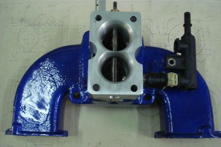

    Olha, já vi na internet pessoas adaptando bicos monoponto na TBI do monza, mas achei meio bizarro a adaptação (um no local normal, no centro da TBI, e outro na lateral, jogando combustivel na lateral contrária, meio estranho). Nunca vi pessoalmente um desses, mas lá dizia que funcionava. Eu acho melhor colocar no coletor de admissão. Levar em um torneiro, onde ele faria os cachimbos de encaixe pra adaptar os bicos (estes bicos teriam que ser de carros multiponto) e estes só seriam acionados a partir de certa rotação. Na maioria das injeções programaveis tem este recurso. Seria um banco a parte de bicos que estrariam em funcionamento somente quando atingisse certa rotação. Seria interessante colocar uma TBI de monza com bico de carro a alcool e quatro bicos de multipoint fixados no coletor de admissão e apontados pra dentro da camara de combustão em 45° de inclinação. Eu tinha uma foto daqui do meu coletor, mas perdi. Eu ainda estou com ele, posto fotos depois pra vc ter noção, se é que não me entendeu ao falar do esquema dos bicos. Até mais!

    Rodrigo Baratti
    4 Anexo(s)
    Algo assim:
    Anexo 353595
    Anexo 353596
    Anexo 353597
    Anexo 353590
  • 15/06/2012, 16:12
    Kako
    Rodrigo,
    Ai neste motor será instalado 4 bicos?
    estas borboletas, são de que motor?
    tem mais informações?
    Abraço!
    kako.
  • 15/06/2012, 16:17
    Kako
    Barros,
    Muito boa essa idéia, não tinha pensado nisso.
    mas, sabe como é, uma imagem vale mais que mil palavras.
    Valew!
    kako.
  • 15/06/2012, 16:33
    Rodrigo Baratti
    Achei parte dessas fotos na net.
    Quem preparou esse motor foi esse pessoal de Campinas: Tag Racing
