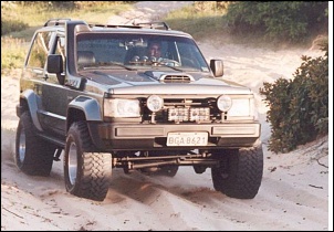

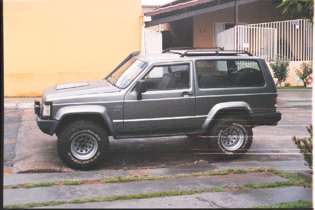

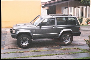

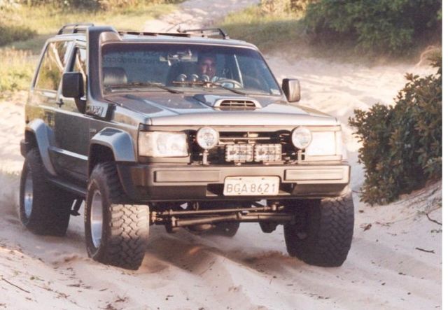

    Minha outra viatura:
    Camper TD 4.2 - "Maria Bonita"
    Ficha Técnica:
    Motor MWM Sprint 6.07 4.2 18V
    Câmbio 240V de 05 marchas
    Pneus Goodyear MTR 32x11,5
    Rodas Mangells 10x15 off-set -44
    08 amortecedores da Cherokee
    02 amortecedores de direção
    Scoop e Snorkel personalizados
    Paralamas e parachoques personalizados
    Ar condicionado
    PX Matrox
    PY Yaesu FT7100M
    GPSMap 76S
    Engare traseiro removível (igual ao da Cherokee)
    Som Pioneer com 06 auto-falantes
    Miniaturas de Anexos Miniaturas de Anexos -camper_a.jpg   -a_camper_na_areia.jpg

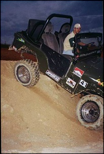

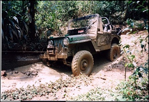

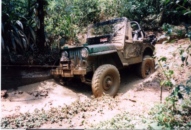

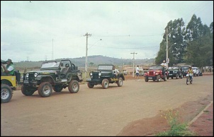

    Aí vai a ficha e as fotos da minha tranqueira.
    Willys CJ3A 1951 - "Horácio".
    - Motor de opala 4 cilindros álcool, carburador 2E maverick, rodando na gasolina.
    - Câmbio original T90 3 marchas 1.a seca.
    - Caixa de transferência do CJ5
    - Eixos Dana 44 do CJ 78, relação 4.89:1
    - Suspensão original
    - Pneus argentinos recapados 7.50R16 em rodas originais
    - Guincho elétrico Work compacto 12000
    - Rádio PX Cobra 19DXII
    - Pá, machado, cintas, anilhas, patescas, etc. etc. etc.....
    Em instalação, finalização prevista (HAHAHA) p/ junho-julho:
    - Sistema de direção hidráulica do santana 91
    - Coluna de direção + chave de seta do gol bola
    - Bancos do Golf
    - Tanque de combustível da F75 de aprox. 70 litros
    - Pedaleira suspensa do opala c/ servo freio + cilindro mestre da kombi
    - Hallmeter (agora eu acerto essa mistura de vez! :P )
    - Painel totalmente "home made", com console central entre bancos
    O grosso é isso. Aí vão algumas fotos no Buraco do Camel.

  • #29
    Re: Horácio
    Citação Postado originalmente por dptucunduva
    Com tudo isso e só tem fotos dele atolado
    Coisa feeeeia....
  • #30
    Re: Horácio
    Citação Postado originalmente por Fábio
    Bem......
    Isso prova que eu faço trilha de verdade.
    Não fico comprando camper com pneuzão e motorzão pra passear na augusta.....

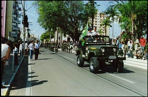

  • #32
    Moderador Avatar de gvogetta
    08/03/2003
    Curitiba/PR
    1,538
    Jipes...

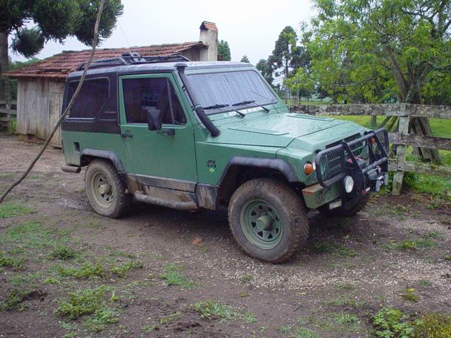

    Grande All,

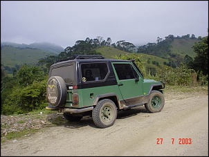

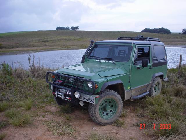

    Já que é para desfilar com a viatura vamos lá!
    Aí vai o meu:
    Jipe JPX Montez 94"Panzer" - Capota de Fibra
    - Motor XUD-9A Peugeot Turbo Diesel (por enquanto)
    - Câmbio original Peugeot BA-7 5 marchas
    - Caixa de transferência Auverland A-80 (original)
    - 90,5 cv de potência / 17,4 Kgfm de torque
    - Rodas originais Mangels aro 16x7 em aço, pintadas na cor da viatura
    - Pneus 215/80/16 Pirelli Scorpion FD44, uso misto 50%on/50%off, para uso diário
    - Pneus 7.50x16 argentinos Fate, para uso em off-road
    - Molas militares na traseira (+ resistentes)
    - Amortecedores originais com batentes de mola e amortecedores reforçados em aço 8 mm.
    - Suporte para até 2 estepes
    - Snorkel adaptado em casa (Seu Creissson) de excelente qualidade
    - Diferenciais adaptados Dana 44 com respiros de diferencial e caixas elevados
    - Bateria 85 Ah / Alternador 90A original (Valeo)
    - Guincho Work 9000 com 30 m de cabo
    - Faróis de milha (4) de 100W luz branca
    - PX Cobra 148GTL
    - Macaco Hi-Lift 1,20 m
    - Kit com patesca, 2 cintas de 10.000 Kg, cordas, ganchos, manilhas e outras belesuras
    - Kit com pás, machado e outras ferragens mais pesadas, quando em viagens que o exijam, incluindo placas para desatolamento
    - Kit completo de ferramentas, com compressor de ar
    Nos próximos dias está prevista a repotencialização da viatura, com a instalação de um motor International (Maxion) HSD 2.5 TD de 115 cv, juntamente com caixa de câmbio e embreagem novas.
    Seguem algumas fotos...
    Saudações a todos,
    Miniaturas de Anexos Miniaturas de Anexos -dsc02025_111.jpg   -dsc01515_196.jpg   -dsc01389_593.jpg

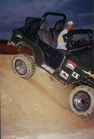

  • #34
    Usuário Avatar de monge
    11/03/2003
    Campo Belo/MG
    1,336
    Agradecimentos: 7

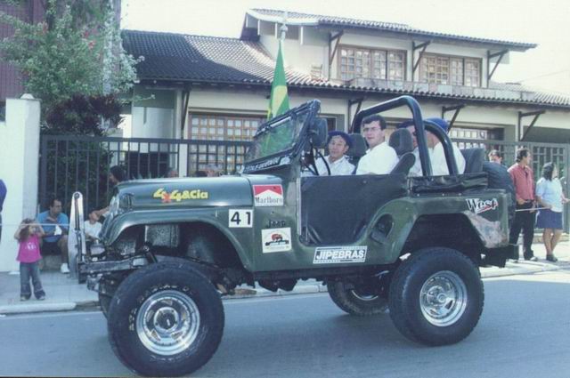

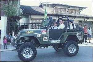

    olha o meu
    Fala Gente...
    Não ficando de fora:

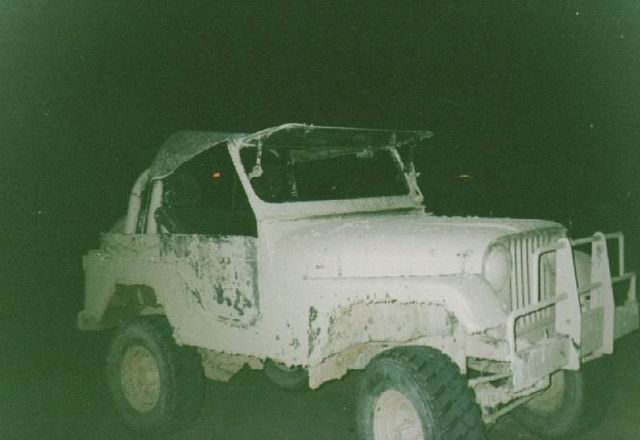

    CJ5-68 "Bacate Atômico"
    Motor 3.000 do maverick
    Caixa 3 marchas quebrada do jeep
    SPOA
    Pneus VLL
    Cobra 148 GTL
    Parabrisa Basculante
    Bancos de Tipo na frente e carona da D20 atrás
    Lataria Ralada
    Jeep para o dia a dia, trilhas e desfiles nos dia 7 de setembro e dia da cidade aqui.
    Eugênio
    Miniaturas de Anexos Miniaturas de Anexos -sujo02_574.jpg   -egesa02_108.jpg   -monstro_139.jpg   -desfile3_416.jpg   -desfile2_161.jpg

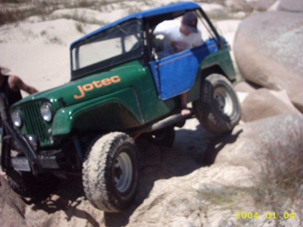

  • #36

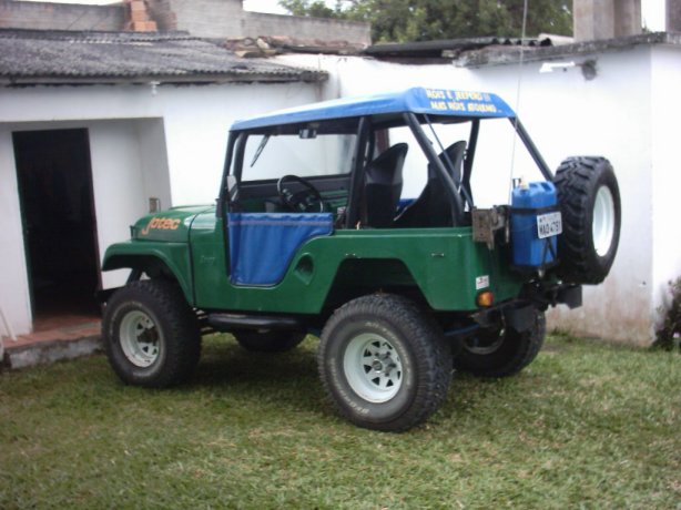

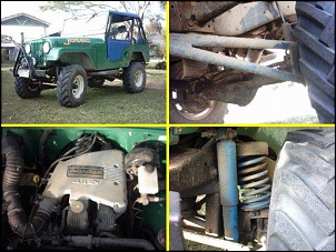

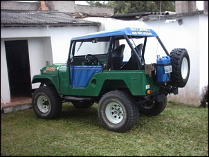

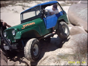

    Meu Jeep. Verdão
    Ba... meu Jeep tem tanta coisa adaptada que se eu for escrever aqui vai ficar uma lista bem grande... e ninguem vai ler até o final. vo escrever apenas algumas coisas.
    *Motor 4.1 mpfi
    *Cambio clarck
    *Carroceiria de Fibra
    *Direção Hidráulica da F-1000
    *Freios à disco
    *Suspensão em molas espirais projetada pelo, mecânico engenheiro meu amigo e por mim (ao contrário do que falam, ela fico ótima)
    *Gailola com 6 pontos fixos
    *Pneus 255x75 frontieira pra trilha pesada, BfG 33"x12,5 AT, pra rodar da minha casa até a praia e brincar por lá.
    Tem mais um montão de coisa mas vo fica por aqui mesmo hehhee. Abraços.
    Miniaturas de Anexos Miniaturas de Anexos -jeep_na_pedra.jpg   -jeep_33.jpg   -jeep_montagem.jpg
