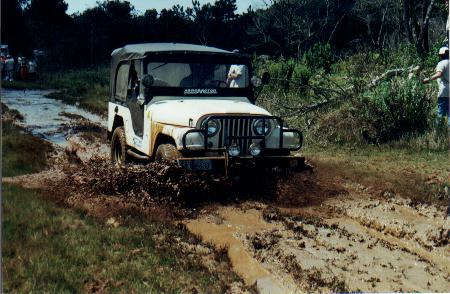

    E aí Marco Cruz, esta foto é do mesmo trecho da foto do seu avatar (curso da DPaschoal).
    Aproveitando, meu CJ5 ano73 está com:
    motor BF161 6cil. com ignição eletrônica;
    freio a disco na dianteira;
    pedaleira suspensa com hidrovácuo;
    caixa de direção do Maverick;
    filtro a ar seco da kombi;
    desborbulhador;
    buchas de PU nos feixes de mola SPUA;
    pneus 750x16 e rodas F1000;
    bancos originais...
    sem muita frescura, me preocupo mais com a confiabilidade da parte mecânica...

    Delfim, pela "limpeza" do seu CJ o riozinho estava baixo, não?
    O que vc quis dizer "sem muita frescura"...

    Tava baixo sim, foi em setembro, na época de seca, para se ter uma idéia, o João (instrutor) teve que forçar para atolar a Land dele, para mostrar como usar o guincho...
    "Sem frescura" para mim quer dizer sem acessórios cromados, lanternas adaptadas, pintura perolizada, ou seja, coisas que enfeitam externamente o jipe, mas que se estragam em uma trilha.
    Particularmente, prefiro mais a cara de jipe original (quando comprei já estava com o quebra-mato, estribo e faróis auxiliares) mas com adaptações na mecânica, deixando o jipe confiável para uma trilha.
    Na realidade, não quero um jipe de shopping ou de capa da 4x4 .
    Acho que é isto

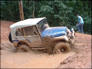

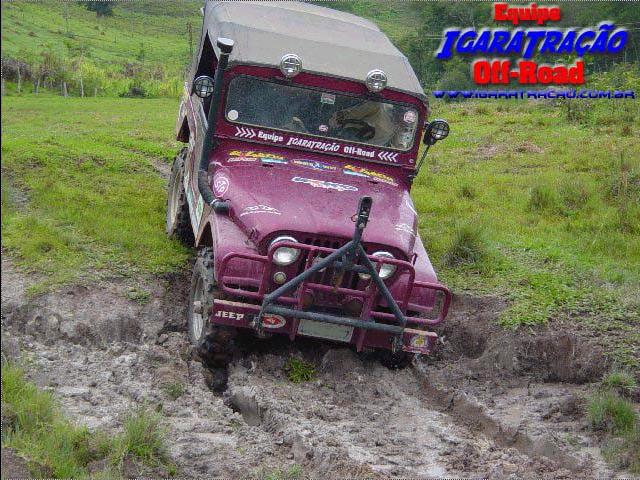

    Já que a galera tá mostrando os possantes, vai o meu:
    Willys CJ5 '63 - Raposão
    - Motor BF-161 fadigado - 6 caneco do opala está sendo cogitado.
    - Snorkel feito em casa
    - Suporte estepe+galão+bagageiro
    - Capota Conversível
    - PX Cobra 19Dx
    - Câmbio 3 marchas + reduzida originais
    - Diferencial 9/44 (É mole, mas sobe!)
    - Pneus 7.50-16 Koscak
    - Pá de emergência tramontina
    - Machado de emergência genérico
    - Macaco hidráulico ChingLing-Made in China (ou naquelas quebradas) com lift de 3" (hehehe aguardem !)
    O resto tá original. Tá simplão de tudo.
    []´s.

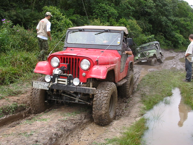

    A ficha do meu CJ 58..........
    Motor
    Chevrolet 6 cil.
    capacidade cúbica aumentada p/ 4.400cm3, taxa de compres. 9,5:1, gasolina, cabeçote trabalhado em banco de fluxo, comando Crane 268 p/ off-road, carburador Webber 44 IDF.
    Alimentação
    filtro de ar K&N
    bateria de 90 amperes
    alternador de 140 amperes
    Transmissão
    Câmbio e Caixa de transferência da Toyota Bandeirantes
    Cardans C-20
    Embreagem 11' trançada
    Cx seca vedada
    Diferencial
    Eixos Dana 44 com relações de 3,54
    Bloqueio Lock Right no eixo traseiro
    Freio
    Freio a disco nas 04 rodas (SBD)
    cilindro mestre e hidrovácuo do Opala 89/...
    Suspensão
    Feixes da Pick up Toy. Band (4 lâminas em cada)
    suspensão levantada em 5 polegadas
    buchas em poliuretano
    amortecedores de suspensão Billstein
    Direção
    Cx. do Opala 92, c/ Servotronic
    amortecedor de direção Pro Comp Explorer 5000
    Chassis
    Totalmente reforçado
    Pneus
    BF mud 33'
    Firestone Argentino 750
    Acessórios
    Relógios Auto Meter (RPM, Oil press, Temp, e Despertador Cuco)
    respiros nos diferenciais e caixas
    guincho Work 12000 na frente
    guincho Ramsey 6000 atrás
    Tanque de comb. de aluminio 130lts.
    body lift de 2 polegadas
    estribo
    rádio PX
    GPS Garmin E-Trex
    Próximas dívidas:
    Gaiola
    Pneus Koscak
    Bloqueio ARB na frente
    Para choque diant custom(inspirado no modelo Hanson)
