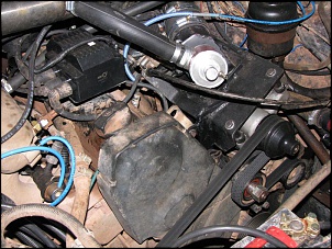

    Olá, segue algumas fotos abaixo.
    Miniaturas de Anexos Miniaturas de Anexos SUPERCHARGER nos Motores-jpx-012.jpg   SUPERCHARGER nos Motores-jpx-013.jpg   SUPERCHARGER nos Motores-jpx-014.jpg   SUPERCHARGER nos Motores-jpx-015.jpg

    Opa chiari tudo bem?
    Legal a adaptação que vc fez, (pusta trabalho fazer essa adaptação só quem já fez sabe) só ia sugerir vc a manter uma valvula do tipo pop-off caso a pressão se torne maior em cima da borboleta em alguma situação... (ou vc resolva trocar a polia, qual a relação vc usa? 2:1??).
    No meu caso como é centrífugo ele só pode ser dessa forma que vc instalou SC - TBI - Coletor (até dá no modo IHI mas fica com lag devido a distancia da TBI, antigas turbinas eram montadas assim). Mas que no seu caso eu tentaria cair em cima da motnagem TBI - SC - Coletor.
    Nesse sistema com valvula de prioridade "bypass" você pode simplesmente acelerar gradualmente sem subir pressão no motor, economicando até o combustivel. O unico problema desse tipo de instalação é que fica caro fazer o coletor (pode mandar pra Fôlego em São Paulo eles fazem o sistema). E vc coloca a correçãod a pandoo para aumentar a porcentagem de injeçãod e acordo com a pressão, assim ele só corrige e injeta mais combustivel quando o SC atuar de verdade!!!
    Ex:
    [ame]http://www.youtube.com/watch?v=3R0ffj40QPA[/ame]
    by MVS.. marcelãaooo que fez tb o motor AP 2.0 16v do Thiago do forum!
    Outra coisa a se considerar usando a pandoo é o tempo dos bicos, que pode ser que trave pela quantidade a mais de combustivel... o certo é fazer o BSFC (na área hardcore eu postei um calculo disso) para abrir na eletroerosão os bicos se necessário...
    De toda forma tem algum video do bixo andando? Parabéns por mais um SC no forum!!!
