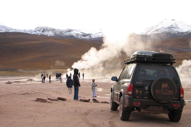

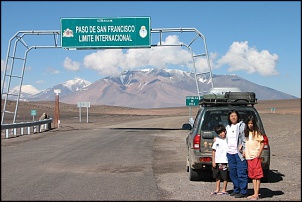

    Troller-a-vista, andei muitos dias perto dos 4.000 m e, em certas regiões, perto dos 5000 m com um Grand Vitara 2.0 à gasolina e automático. O carro estava bem carregado e foi na boa, não pensou em ratear nem um minuto. Lógico que perde potência, mas ficou muito longe de ser sofrível. Sinceramente não tive nenhum problema de desempenho devido à perda de potência, inclusive nos areões a 4000 m. Na subida ao Paso Jama, saindo de San Pedro do Atacama, que é famosa por fazer os carro sofrerem, subiu na boa. Lógico que às vezes pedia segunda marcha, mas com a paisagem ao redor ir devagar é um grande prazer. Nem pensou em esquentar, subi direto e com muita tranquilidade.
    Os diesel aspirados fumaceiam pacas e os turbinados não sofrem muito.
    O pessoal que vai com carros carburados sofre mais. Alguns hermanos trocam os giclês e tem que regular toda hora a entrada de ar. Já os injetados fazem tudo isso sozinhos, uma moleza.
    Já o motorista...passei mal pacas nos gaisers de El Tatio .
    Foto 1 nos gaisers de El Tatio a 4320 m e foto 2 no Paso San Francisco a 4726 m
    Miniaturas de Anexos Miniaturas de Anexos -altitude-4320-m.jpg   -altitude-4726-m.jpg
