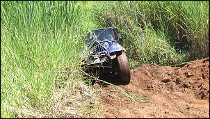

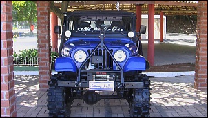

    Não sei se a minha pequena informação poderá ser útil para alguma coisa, mas segue minha contribuição em relação a pneus Creepy Crawler.
    Lembrem, estou com motor de dentista no meu jeep, rsrsrsrsrsrs
    Eu tenho essas fotos abaixo, onde hoje estou usando os Pneus M - 8090 (CREEPY CRAWLER) 38,5 x 13 x 15.
    O pneu da última foto, era o que eu usava antes, pneus 33, colados, cansados, soltando gomo.
    Sem sombra de duvidas, os pneus que eu usava antes eram bem melhores se referindo a uso em trilhas, usando no barro que os atuais, tá certo que com os atuais eu ganho em vão livre, mas prefiro muito mais os velhos.
    Tanto que entrei e começei a ler esse tópico porque estou seriamente pensando em mandar cortar os meus, mas não tinha nenhuma ideia de como fazer isso e qual seria o resultado.
    O pneus parece uma bexiga, não limpa mesmo, lebrando, tenho motor fraco no meu jeep, pode ser isso também.
    Miniaturas de Anexos Miniaturas de Anexos -imga0474.jpg   -imga0478.jpg   -imga0250.jpg

    Essa dá pra ver bem como o pneu limpava antes e acho que vou mandar cortar meus pneus.

    Crema,
    Vc não tem tração pq não tem bloqueios, se colocar os bloqueios vai começar a quebrar pontas de eixo. Pode cortar os pneus, vão melhorar, mas não vão ficar melhor que os recapados que tinha antes, além de doer no coração cortar pneus zero.
    O motor de dentista também não ajuda a empurrar os pneus, se trocar o motor, vai começar a quebrar pontas de eixo também, mesmo sem bloqueio.
    Não tem jeito, os pneus parecem super-dimensionados para o conjunto mecânico.
    São meus 0,02!
    Fernando Risso
    BoB - CJ-5 / F75 on rocks - GO ROCKWELL OR GO HOME
