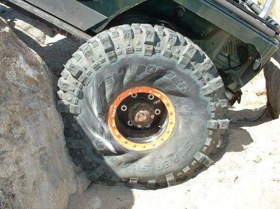

    O Dennis comprou um jogo de TSL 36" praticamente zero km e mandou raspar e recapar.
    As trilhas no sul devem ser muito diferentes, já que o TSL do X por exemplo passou no Camel sem usar guincho. Se é bom para o Camel é bom para lama. Mas cada um com seu cada qual.
    O Creepy Crawler tem as laterais e a banda muito firmes, isso faz com que ele não se deforme como os Swampers. E fundamental que um pneu se deforme para aumentar a area de contato alem de "amortecer" o torque enviado as rodas evitando que elas patinem.
    Tem gente que acha que resolve usar o pneu vazio, melhora mas não resolve.
