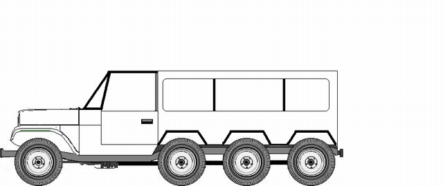

  • #98
    Kako, mas entre a roda da frente e a do segundo eixo a distancia é igual ao CJ-5 eu coloquei a ultima roda o mais pro fundo possivel e depois coloquei a 3 roda no meio
  • #99
    rodas no lugar
    Miniaturas de Anexos Miniaturas de Anexos Projeto Jeep 2005-imagem300_118.jpg
  • #100

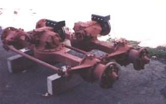

  • #102
    alguem ja viu um diferencial desses alguem fabrica no Brasil qualquer coisa que solberem mandem pra ca que eu acho que essa é a parte do projeto mais dificil e cara
  • #103
    cara
    8x8 e phoda
    acho q tu ta viajando DEMAIS nesse projeto
    16 pessoas
    compra um onibus, levanta e põe pneus gigantes
    te garanto q vai se bem dificil encontra algum igual
    as vezes o mais simples é o melhor
  • #104
    cara desde o começo do topico de 6x6 p/ 8ou mais ja virou 8x8 p/ 16 pessoas ...
    p/ mim isso nãovaidar em nada

  • #107
    usa esteiras que vai ser mais facil .....
  • #108
